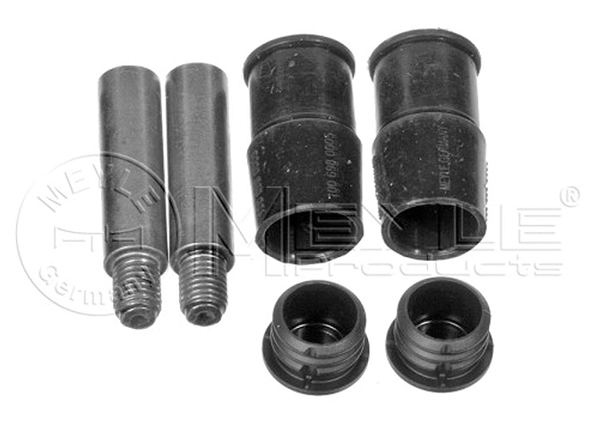

Jak je ctěná libost. Zde prosím vodící čep a vodící pouzdro (gumové), v kterém se čep těsně pohybuje. Mimochodem, vodící pouzdro, "vodítko" tomu říká i ATE;že by tam nevěděli, co dělají?
Někdo tomu říká prachovka, ale umí to víc.
Mohu-li poradit: Je dobré občas nad věcmi přemýšlet a ne tu jen placat a přitom shazovat jenom sám sebe...

Čaute, dnes som pre svoj vnútorný pokoj vymenil všetky doštičky za nové, vyčistil a premazal vodítka a dosadacie plochy. Nečítam co sa tu píše, nemám chuť čítať hádky, ale tiež mi prišlo ako keby ten čap bol vedený v tej ochrane... Keby som ho vybral, tu gumu tak by tam vznikla veľká vôľa

pane teoretiku::: 2L 527= vodicí čep. 2L 526 = manžeta vodicího čepu
Pane praktiku, 2L 526 je skutečně vodicí pouzdro čepu a je gumový. Žádná manžeta ale pouzdro... Jestli nevěříš, tak to namontuj bez pouzdra co to udělá
(Pokud by to byla manžeta, tak by se tam nobjevil vakl, ale jen by do toho mohl prach...)

Nějak nevím co řešíte pořád... v držáku třmenu je gumové pouzdro ve kterém chodí kovový čep, který je zašroubovaný do třmenu.
Já osobně mažu jak čep, tak i dosedací plochy pro desky vazelínou od ATE (Ateplastilube) a všechno dotahuji momentovým klíčem, a nikdy sem neměl žádný problém...
Takže nějak nechápu co se tady pořád řeší

je to jen chránící guma, těleso brzdiče " běhá " po čepu.
2.33min.

Néééé. Těleso brzdiče je pevně na gumovým pouzdru a čep běhá uvnitř pouzdra. To není prachovka ale fakt pouzdro.

Ty čepy fakt běhají v tom gumovým pouzdře

Ano letos jsem dělal ty brzdy jak je na videu vidět má to pouze gumovou krytku se špuntem .petulak píše:https://www.youtube.com/watch?v=fJErkXvTDO0&t=201s
2.33min.
to očko brzdiče jak koukám má tu gumovou vložku až na druhou stranu že to vypadá že čep je našrubovaný do brzdiče a jezdí v té gumové krytce

asi to jsou staré brzdiče, které tam maj jen tu prachovku. jinak to nevidím.
ty novější to už budou mít.
