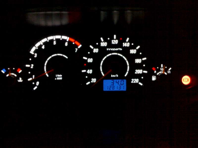

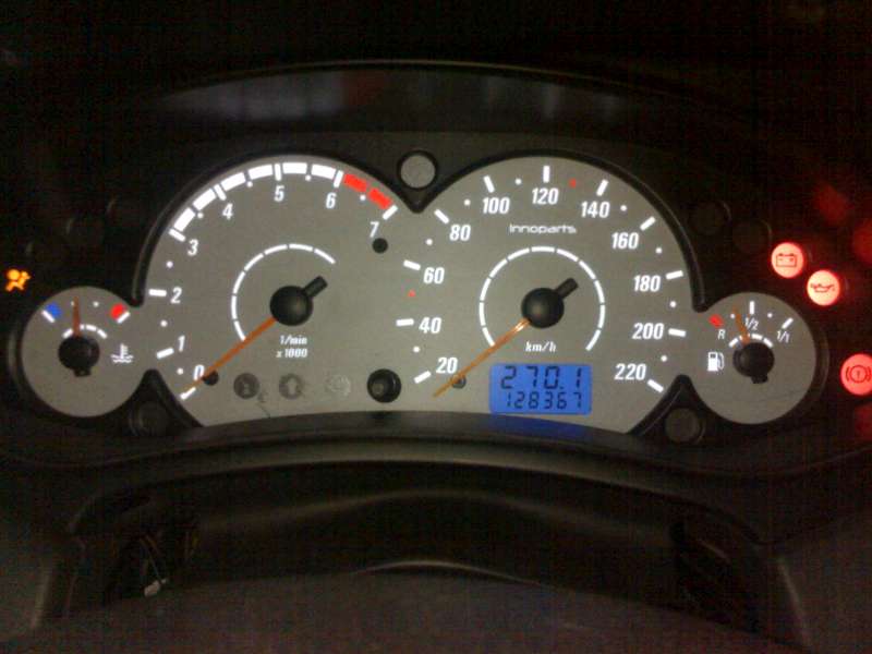

Tak konečne som sa dočkal, po troch týždňoch od objednania mi prišla folia s plazmovým podsvietením. Hneď som ju aj nahodil a prerobil podsvietenie počítadla kilometrov na modro. Už mi zostáva prerobiť len ovládače na stredovom paneli, ale to bude asi zložitejšie.
Fotené zatial len mobilom:

to lubec: pekny pekny. za kolik a kde? ukazoval jsem to ted rano znamemu a ten rikal, ze by to chtel a klidne si to prej pujde nekomu odmontovat, kdyz to nekde uvidi :-D

hmmm, vypada to moooc hezky

ClairVOYanT píše:to lubec: pekny pekny. za kolik a kde? ukazoval jsem to ted rano znamemu a ten rikal, ze by to chtel a klidne si to prej pujde nekomu odmontovat, kdyz to nekde uvidi :-D
No dúfam, že to neodmontuje mne :?
Stála 3000,- kč a je od Newman tuning.
to Damon: recept neni moj, ale stigiho, čo tu niekde písal, len trošku upravený, lebo som nemal difúznu foliu. Spod displeja treba vybrať zelenú foliu a dať tam bielu difúznu (ja som použil obyčajný biely fotopapier). Namiesto žiarovky som dal odpor 470 ohmov + dve modré SMD diody. To je vše :wink:
Ešte musím vymeniť ručičky za červené.
