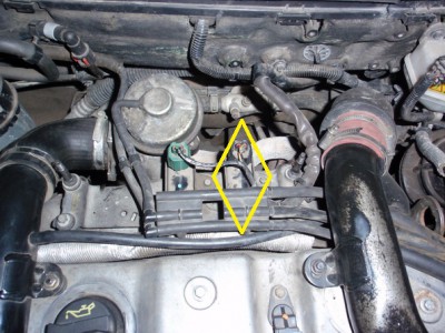

Na motore hore ako je kryt vackoveho hradela su 2x nejako vzduchove uzavery alebo co to je...a jeden...ten na pravo (smerom k vduch.filter) mi roby po nastartovani take divne: tcs tcs tcs
nevuem co toke este poslem obrazok kvoli identifikacii...

Viete mi povedat co su to za vzduchove ovladace a naco zluzia...???
Hlavne ten zlto oznaceny.. v tom mi to robi tak tsc tsc tsc ked nastartujem...
Dakujem.
Dakujem.

To zarachocení na tom videu dělá asi setrvák.A ty ventily:Myslím si,že levý ovládá otevírání EGR a pravý naklápění lopatek turba.Ten zvuk mi to dělá taky chvíli po studeným startu a nemyslím si,že je něco špatně-motor šlape jako hodinky.Třeba je to prevence proti zatuhnutí lopatek turba.
