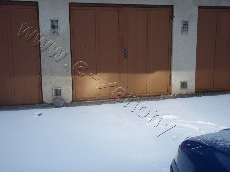

Když zatížím kufr a rozsvítím, tak světla sjedou dolů, ale pak zase vyjedou nahoru. A myslím, že mi to svítí hodně slabě. A pokud to svítí do nebe, tak pak je silnice osvícena málo. Když se podíváš na vrata tech garáží, tak stín s dálkou jde nahoru a ne dolů. Může to být i důvod, proč na mě protijedoucí blikají. Již jsem to reklamoval v servisu u Forda, ale je to prý v pořádku.

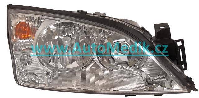

frantiku,a ty si to videl primo na mondeu?ja mam jenom strach ze to v te parabole bude vypadat hnusnefrantik.17 píše:CLOVĚČE!...tys mi uplně vzal vítr s plachet....sem si řikal po novym roce, jak se tady hezky blejsknu....s bixenonama....já to mám v plánu po novém roce, jen bacha at je sada pro H7 to sou žárovky potkávacích, upevňuje se to přes závit, na místo dirky pro žárovku, rozdělává se přední plast světla, takže rozlepení světlometu, a pak je složitá ta elektrika....jinak to bude o to angel eyes, bílé, viděl sem to na živáka....svítí to jako když dáš do superba co má čočku s halogenem hid sadu....takže suprově...angly svítěj taky dost...troufám si říct že i víc jak BMW..a ty to maj jako denní svícení....

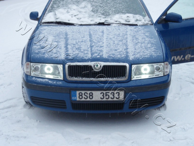

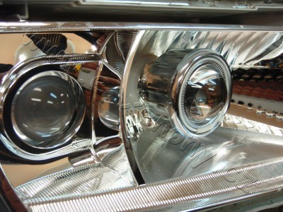

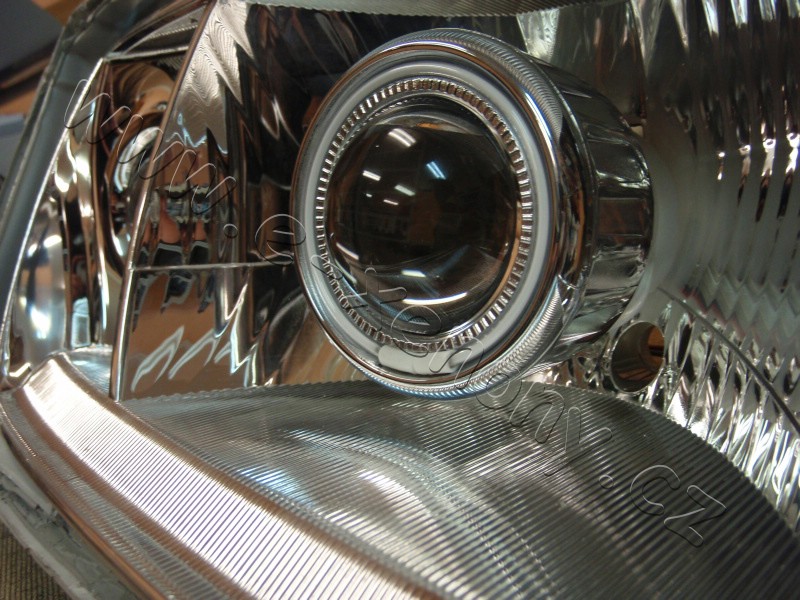

..na živo sem to viděl ve felcii, měla čirou, a svítilo to pěkně, je to o něco menší čočka,ale zas tak ne...podle mě je to lepší řešení než dát za origo xenony ja nevim 14 tis. a pak stim mít patálie, jako Koťa a podobně...tohle je hidka, a v čočce, neoslnuje, a nesvítí celá parabola, policajt nemuže říct ani pul slova, a superby taky nemaj ostřikovače, a bude skoumat nivilaci?...že by si jeden chlupatej dřepnul do kufru a drujej koukal na naklápění světel?...

...koukal sem na origo xenony, so více vyšouplé jakoby z paraboly, ta čočka co je dodávaná stím, bude schovaná více v parabole....takže zastak ošklivé to není...a hlavně tam jsou i fotky na octávce pažoutovy a pod. tak se podle toho dá udělat obrázek...ale zas mondeo má velká světla...mě jde o čočku jako takovou, řešení bez razantního zásahu do světla, a oklamíní fíků...

...mam dojem že mondeo parabola je více dovniitř než octávky na fotkách,takže se více schová...bixenony na mondeu MK3 tady na foru nikdo nemá, by jsme byli první...
......a k vzhledu, když se to cclfko bo jak se tomu nadává, napojí na parkovačky, a ty budou taky led, myslím že by to nemusel být až tak znechucující zážtek pro oči
co ty na to...
