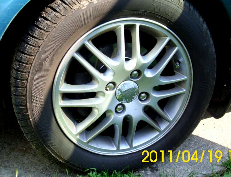

Mám vyhlídnuté starší ALU kola Rial 15´- 4x108 a na svém focusu mám plecháče. Jaké si mám koupit matky ? Musím koupit ty dvoudílné, otevřené nebo uzavřené na konci ? Martin

prcek píše:Mám vyhlídnuté starší ALU kola Rial 15´- 4x108 a na svém focusu mám plecháče. Jaké si mám koupit matky ? Musím koupit ty dvoudílné, otevřené nebo uzavřené na konci ? Martin
Pokud máš vyhlídnuté neoriginální kola tak ty dvoudílné nepotřebuješ. Měl by jsi shánět matky k těm kolům co tam budou pasovat dosedací plochou.

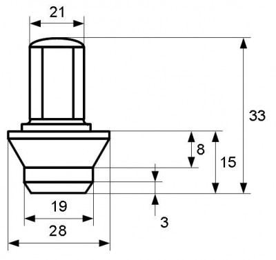

Sehnal jsem alu Ford a potřebuju poradit ?
Jsou to ty matky které potřebuju ??
http://www.autodoplnkyfro.cz/kolova-mat ... 11241.html

Re: matice kol
Příspěvek od Black66 » 22.03.2011 13:12
Takové mám, akorát cena byla jiná.

Příspěvek od Giggo » 27.03.2011 12:42
Předpokládám, že matky co tu hodil Pavel půjdou i na moje kola - https://katalog.fordoriginalnidily.cz/i ... talog=1065

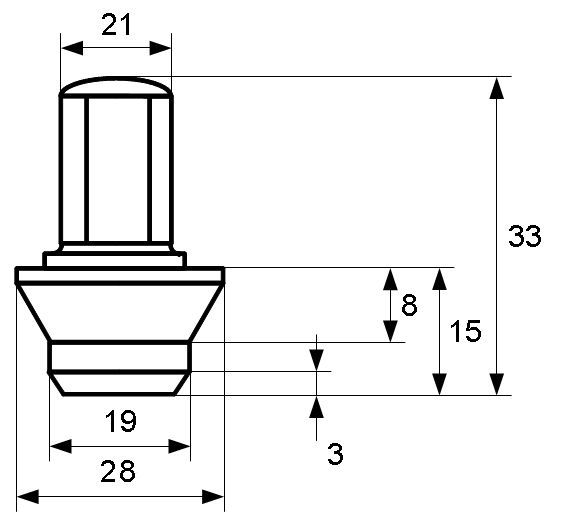

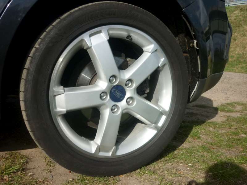

Ahoj já jsem sehnal tyhle alu https://katalog.fordoriginalnidily.cz/i ... atalog=100 nevíte jaký tam dát matice ,nebo kde je sehnat?
Giggo
Příspěvky: 1215
Registrován: 06.02.2011 09:43
Re: matice kol
Příspěvek od Giggo » 04.04.2011 10:07
eda.davids Půjdou Ti tam tydle dvoje např.
http://forddily.inshop.cz/kolove-matice ... ?ItemIdx=1
Já sem si koupil ty první. Sice sou o pár kč dražší, ale mají to otočný sedlo. Neoriginálním se neotáčí to kuželový sedlo (nemělo by to ničemu vadit).

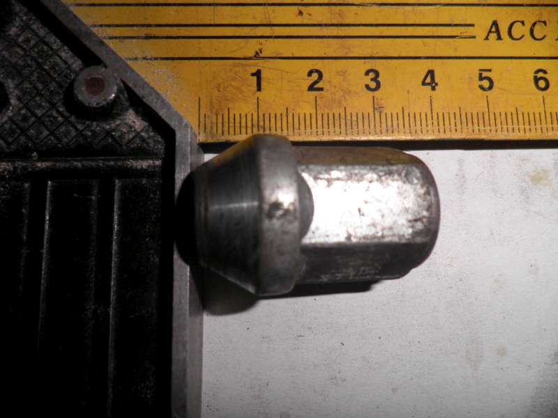

Tadyk se teda pochlubím vyzáží matek :)) (tadyk ještě bez bezpečnostní matice). Mám teda ty s otočným sedlem.

btw. jednu krytku bych bral taky v týdle modrý co mám na fotce. mám jednu totiž stříbrnou a odřenou :(

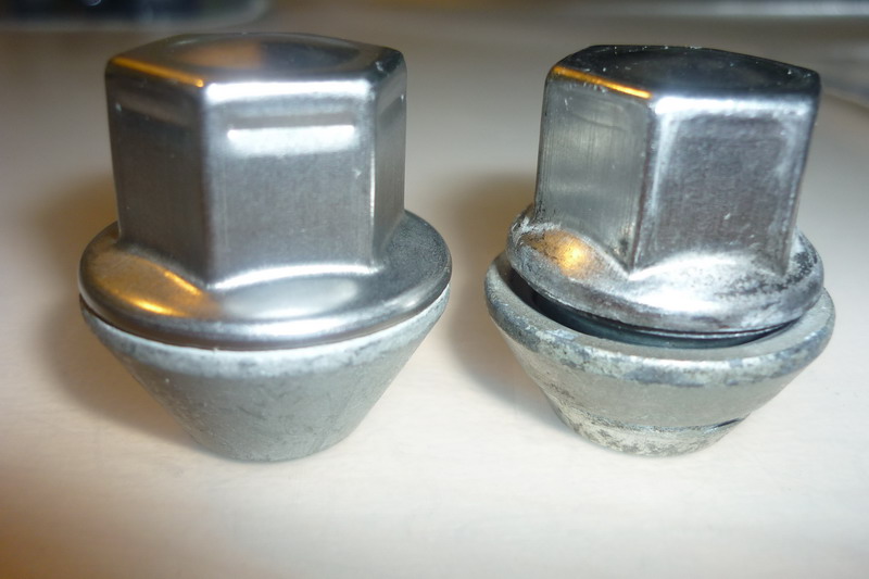

Příspěvek od jirmond » 13.07.2011 23:58

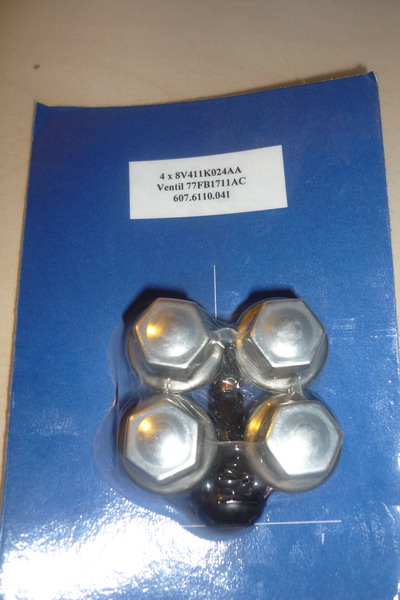

Zdravím, potřeboval bych se "ujistit", že jsem udělal blbost a vypláznul 1.600,- Kč zbytečně. Byl jsem u nás ve Fordu a u známého si nechal měnit kosti a když sundával kola tak zjistil, že mám vyjeté matice zrále na výměnu. Podotýkám, že mám origo alu kola a původní matice byly ty s otočným kolečkem. Říkal, že tam má kolega zrovna nové na prodej a že mi je dá za 100,- Kč kus, ale musím vzít celou sadu, že prej nové vyjdou na 240,- ks. Tak jsem souhlasil, když jsem si vyzvednul auto, tak mi předával nové matice ještě zabalené s tím, že to jsou ford originály a že měnil akorát ty vadné na předních kolech. Aniž bych byl nějak znalý problémů fordovských matic jsem byl spokojen. Doma jsem však podle čísla na obalu si našel v Microcatu, že se jedná o matice na fiestu a navíc nemají ten otočný prstýnek. Takže jsem na vážkách, co teď, páč nevím, do jaké míry tyto matice mohou alu diskům škodit. Mám mu to jít "otřískat" o hlavu nebo se mám na to vyprd...?
FF 1.0 EB 92 kW, kombi, 2013
FF 1.8 16V 85 kW, kombi, 1999
