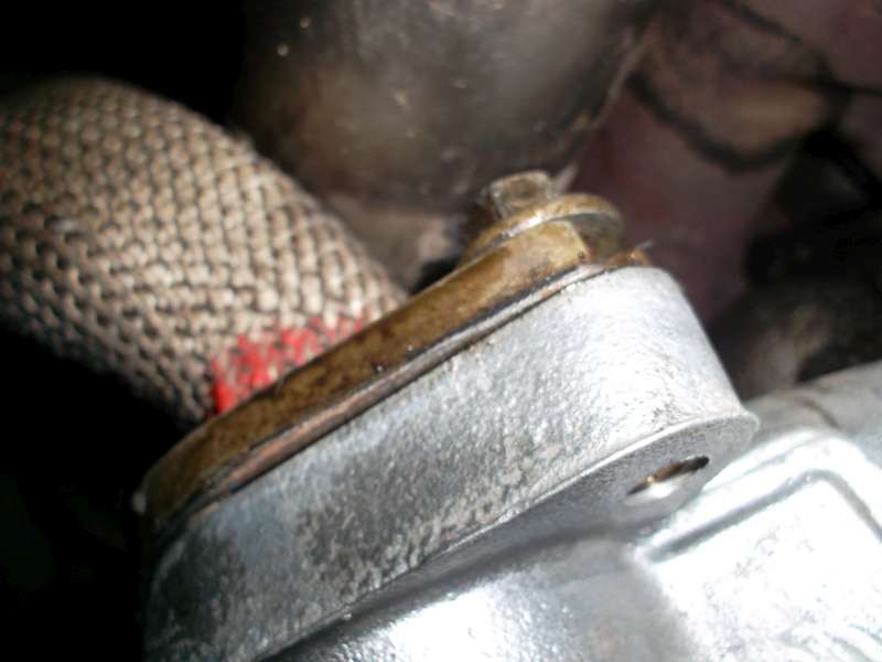

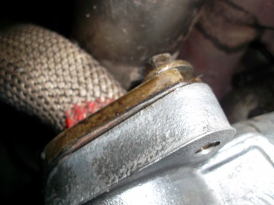

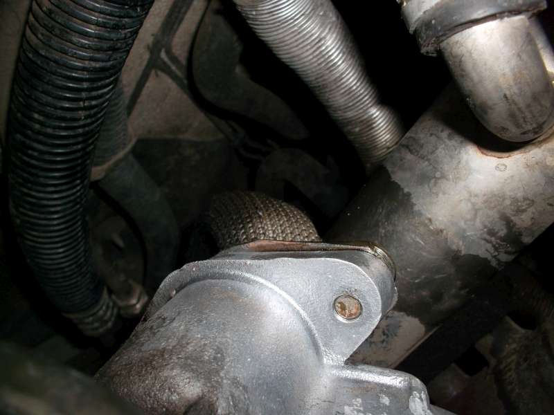

Ahoj, nechci zakladat nove tema tak to napisu sem
, mam problem s pískání motoru nad 3000ot a nekdy se pretoci turbo (v kabine mam budik a zasekne se na poloze 2.5baru a klepe
) byl jsem s tim na diagnostice v originalním servisu ford ale bohuzel nic neukazala je uplne cista - koukaly na turbo a pry jeste v pohode. Dneska jsem se pripravoval na zaslepeni EGR ventilu a koukam ze me asi nekdo predbehl
ale potrebuji to potvrdit od nekoho kdo uz zaslepoval, ale pod prirubou kape olej???? jinak klapka je uple cista.
Pridavam jeste fotky

Jj pravděpodobně máš zaslepeno,v originále tam žádný těsnění není. Jedině že by tam někdo z nějakýho důvodu vložil těsnění. Odšroubuj dva šrouby a budeš mít jasno...
Pravděpodobně se občas zasekne naklápění lopatek na turbu,proto turbo tlačí moc. Je divný,že to řj. nehodí do nouzáku...

Nemuze ten piskot vychazet z priruby na zaslepenem egr ventilu (netesnost - nevim jestli tam jsou tak velky tlaky)?? A co me tedy jeste zbývá - skusim se podivat do výfuku jestli neni zacpanej. Výfuk drzi na tech ctyrech šroubech?? A je tam nejake tesnení??
Jestli to je zaslepeny tak to znamena ze to delaly v original servise ford (autoin) pri 55tis km od te doby vlastne auto mam. Tak to jsem zaplatil a evidentne problem resily upne jinak
nez jak bylo psano na fakture
