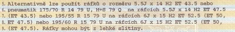

Nikdy jsem kola neřešil, jezdím na tom co tam je (185/65 R14), ve velkém TP jsou taky zapsaný. Ale v rubrice Další záznamy mám mimo jiné ještě tento dodatek:
a napsali to tam při přihlášení do evidence sami od sebe, o nic jsem nežádal.

Takže nakouknul jsem znova do velkého TP a opravdu mám jen 14". A sice v bodech 20 a 21 nápravy
5.5J X 14 H2 ET 47,5 185/65 R 14 82 U
a v dalších záznamech mám *20-21: 5 1/2 J X 14 ET 43,5(47,5) 175/70 R 14 83 Q M+S
Takže žádné 15" originál Trend co jsem chtěl nebudou,jedině koupit nové alu s typovým listem.
