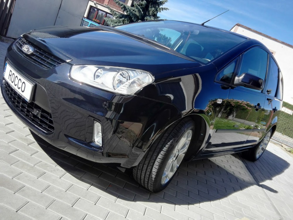

Tak je jasné,že profidetailing - to Ferrari - je o něčem jiném,než to , co tu předvádíme my.Do profidetailingu to má opravdu daleko,ale ono jde taky o to,aby to někdo zaplatil.
Já se snažím svoje auta vždy udržovat v co nejlepším stavu,ale ročně najedu taky jen 6-8 tis. / rok.
Mám ho v garáži a pokud nemusím,tak v zimě nevyjedu.
Snažím se auto do toho rozsolenýho bordelu tahat co nejméně.....takže chápu i ty,co s autem jezdí denně a moc to neřeší.
Spíše se tu snažím těm,co se ptají předat to,co jsem se za ty cca 4 roky naučil,dozvěděl,odzkoušel.
Já mám výhodu,že se tím "detailingem" bavím na autech kamarádů a známých,takže přípravky mám doma,a můžu pořád zkoušet nové a nové.......ten,kdo to má pro sebe,tak to koupí jednou a má na 2 roky minimálně vystaráno.Pak , když se o to nezajímá,neví,že už je třeba ten a ten nový přípravek.
Proto je plno lidí,kteří i v dnešní době znají jen Tepmo.
Prostě ho před X lety koupili,na auto dali 1x za rok a tuba jim vydržela X let......
Ale to je u všeho....ne jen u autokosmetiky.
