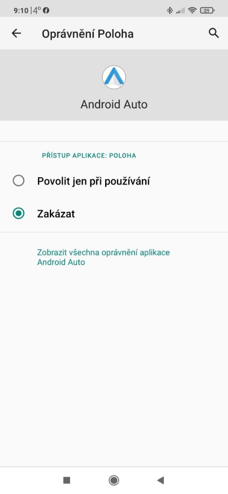

V nastavení - aplikace - android auto - zakázat přístup k poloze

- kozelos
- Příspěvky: 688
Re: SYNC 3 - rady, tipy a problémy uživatelů
Tím prinutis android auto používat gps wazu a ne android auta, kde před časem něco pos.ali a začalo to (nejen u wazu) blbnout a tohle jsem tu někde postoval jako řešeni...

- kozelos
- Příspěvky: 688
U mě (android 11):
Nastavení - poloha - přístup aplikace k poloze - 3 tecky vpravo nahoře - zobrazit systémové aplikace - android auto - zakázat

- kozelos
- Příspěvky: 688
To by mělo být ono
- Rocco.
- Příspěvky: 572
- Registrován: 05.08.2012 19:20
- Bydliště: Uhlířské Janovice
Tak to u mě nefunguje.
Navigace funguje stejně dlouho,jako tam vydržela vždycky ta rychlost ,a pak se to celé zasekne.......
Vráceno zpět a budu holt jezdit bez rychlostních limitů na displeji.

- kozelos
- Příspěvky: 688
Ještě bych zkusil smazat data aplikace (jak android auto, tak waze) a od nuly je znovu nastavit (po tom zakázáni polohy pro AA)Rocco. píše:Tak to u mě nefunguje.![]()
Varianta 2:
Zkus odinstalovat waze, nainstalovat starou verzi 4.68 a v obchodě play zakaz automatické aktualizace (aby se ti to zas nevrátilo na novou verzi)
https://www.apkmirror.com/apk/waze/waze ... -download/
