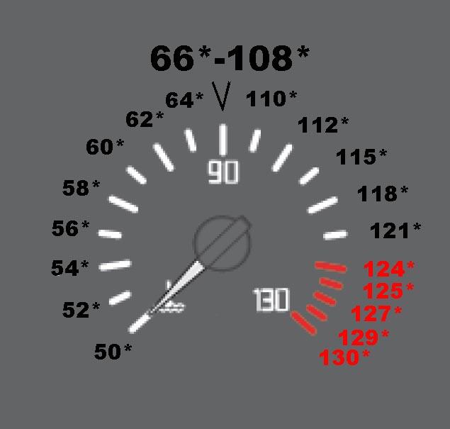

Koukni na obrázek co ukazuje budík a jaká je skutečná teplota.....

Eidž: Pokud mluvíš o tom seatu, u VW když teplota ukazuje 90°, tak motor dosáhl teprve 65°.....
