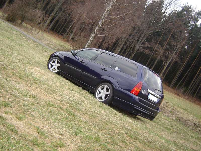

nemyslím si to co zirafak, ba naopak si myslím, že to bude vypadat i líp. beru to v poměru kdy sem měl na svojem focusu pneu 195/50 R16 na disku s 7" šíří a bylo to bych řekl hezčí jak pneu 205 :idea: :wink: jen podotýkám měl sem tuhle kombinaci zapsanou ve velkém TP :idea: :!:
http://forum.ford-focus.cz/download/fil ... &mode=view
Uzka guma na sirokom disku....bude to do tzv "A" a to je podla mna kurnajs silny tuzing a degraduju sa jazdne vlstnosti pneu a o vyzazi nema ani zmysel hovorit :idea:
