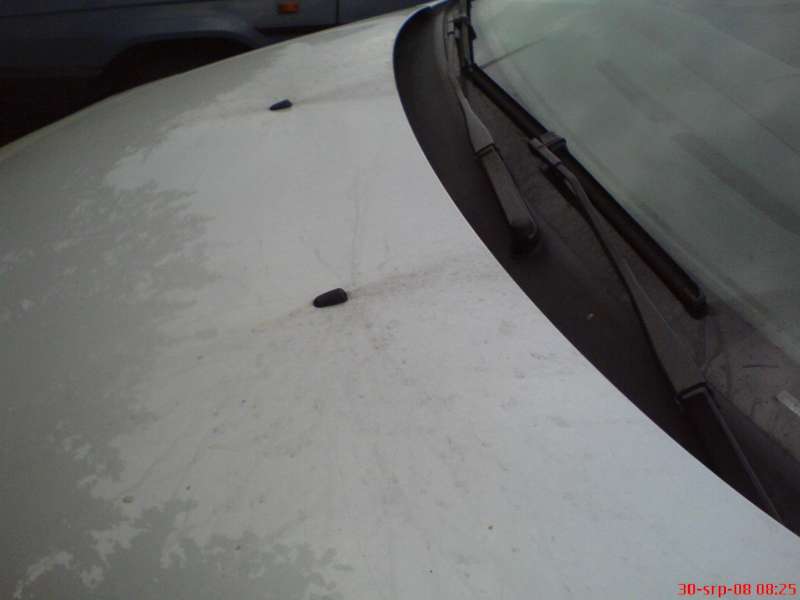

vyhrievane trysky pre Octaviu 1Z0 955 986...takze uplne to iste ako pre Golf,Passat,Jetta,EOS
prave ho drzim v ruke...len male upozornenie...nacpat ho do kapoty na Focuse vsak bude myslim problem/teda bez uprav/,lebo tento ostrekovac je urceny na osadenie do obkladu vodneho kanala/plast pod celnym oknom/

ja som vcera videl 2 druhy ostrekovacov. Keden druh mi ukazali vo VW, kde to bol ostekovac na Golf a ten bol taky ako pises, ze sa zasuval po dlzke asi do plastu v tom zlabe medzi oknom a kapotou. Ten som nechcel samozrejme. A potom v Skodovke mi ukazali druhy, ktory bol uplne inej konstrukcie, bol akoby na pripevnenie naplocho, len nemal vyhrievanie, takze som objednal aj s vyhrievanim (ked uz to tam mam pripravene). No a ten na skodovicu bol uz asi presne ten, co ukazocali chalani. Dal sa vyskovo nastavovat a zakryje celu plochu.
Ja neviem, mozno su viacere druhy. Ale vcera ma nasrala este jedna vec: ake su osttrekovace na Volvach ? Co ked tam je kus, ktory presne zapadne na nasu kapotu ??? A ked som dobre videl, tak opel ma tiez ostrekovace na kapote, takze tam by bola tiez sanca najst nieco vhodne...

este presne neviem, ale vravel cenu okolo 450 Sk za kus, co sa mi zdalo dost vela ale riskol som to. Uz len na benzin okolo toho som nabehal mozno dalsich 100 - 200 Sk. Lebo pobehal som aj dalsie predajne so suciastkami na Skodu ale samozrejme ani jedna nie je po 17:00 otvorena

Mam na predaj jeden par ventilkov , nepouzitych , cena ako pre vas 340 SKK (11,29 EUR) uz aj s dph. Ma niekto zaujem ? PREDANE !!!

all: žádná ze současných Škodovek (Fabia I - SuperB II) nemá ostřikovače na kapotě, vše je na tom plastovým torpédu
