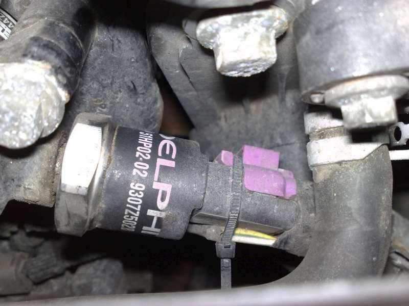

Co zkusit prostříknout konektor? Jinak mám takovej pocit,že to čidlo nejde koupit samostatně,pouze s cr děličkou. A co ty stahovačky,máš je na konektoru,jako na tom obrázku výše?

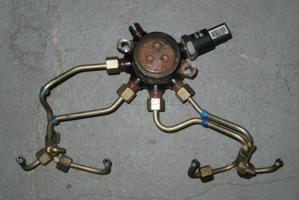

No shánět se bude asi těžko, nejspíš z vrakáče. Momentálně mám půjčené z Renault servisu prý je stejné. Na internetu jsem něco našel za cca 40 euro. To moje vypadá takhle. Vypadá to že jedna páska chybí, možná už se v tom někdo hrabal.

Podle fotky to vypadá jako origo stav.Takže tam zkusíš dát to půjčený? Asi se to trochu zavzdušní.Zkontroluj ještě kabely jestli nejsou prodřený od tý stahovačky.

To s těma kablíkama je dobrá připomínka. Kdyz mi to půjčovali tak jsem se ptal jestli mám mít bobky že se to zavzdušní. Řekl mi že se nemusím bát že to tam udělá takovej tlak, že se to tou naftou hned vyfoukne.
