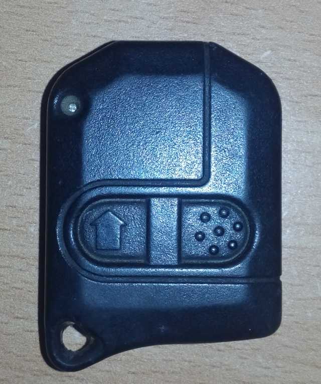

Ahoj, mám problém s dálkovým ovládáním ... foto DO je v příloze - ve Fordu taťkovi řekli, že takové DO neznají, ale vzadu má logo Ford, tak nevím, co je to za bastl - poznáte ho někdo. Auto je původem z Itálie r.v. 1999, 1.6 motor, výbava Trend. Auto je rodičů a asi dva roky zpátky přestalo na DO reagovat. Teď v něm jezdím častěji a nebaví mě furt strkat klíček do zámku (centrál je OK), tak jsem to začal řešit. Baterka v ovládání je OK (při zmáčknutí svítí dioda). Zkoušel jsem spárovat DO s autem metodou 4x přepnutí zapalování 0-II-0, ale auto po tomhle ani nepípne. Může to být tím, že je jednotka pro DO špatná nebo mám hledat závadu někde jinde?
Foto dalkoveho ovladani
vitut
Příspěvky: 3024
Registrován: 25.06.2008 13:03
Re: Dálkové ovládání
Příspěvek od vitut » 10.01.2016 18:08
Hledal bych nekde za palubkou krabicku, ktera tam od vyroby evidentne nebyla. Tohle neni origo dalka a nejspis se v tom neco pokazilo. Vyresil bych to tak, ze bych to vyhodil a nahradil originalni dalkou ...

Konecne se pocasi umoudrilo a tak jsem sel hrabat do auta. Za pojistkovkou pod volantem jsem nasel zastrcenou cernou krabicku. Podle netu je to dodatecny alarm, co byl primo jako ford prislusenstvi - Getronic sr1 COD.5080026. Bohuzel jsem k nemu na netu skoro nic nenasel. Pojistky jsou OK, ale na dalkac proste nereaguje, tak jsem to vytah a strcil do supliku. Nemate k tomu alarmu nekdo nejake info? Stacilo by aspon zapojeni vstupniho konektoru ...

Zkus prohledat web, jestli nenajdes nejaky manual. Kazdopadne se dalka bude muset resit parovanim primo s tou krabickou, pres spinacku auta to urcite nepujde. Pokud to nerozchodis, odpojil bych to a sehnal originalni dalku, jak jsem psal vyse ...

Tak psal jsem o vikendu vyrobci a dneska mi dosel mail se strucnym manualem. Je tam popsane i kodovani, tak to o vikendu testnu :-)
