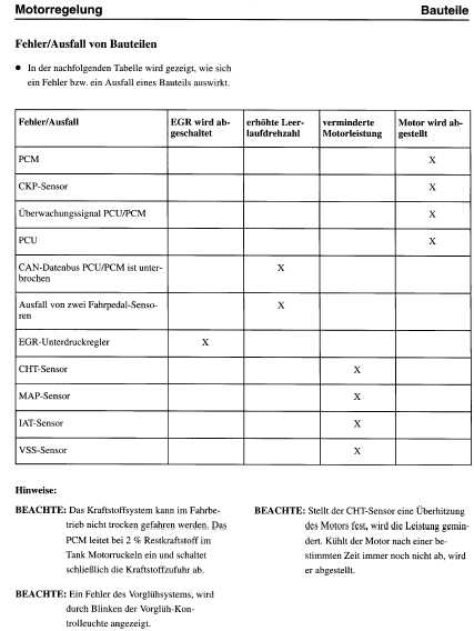

Chyby motoru Endura:
(31.85 KiB) Staženo 236 x

Pelen:už som si viac krat všimol, že popisuješ motor "enduro" vždy som mal za to, že je to "endura" :wink:
Martin41
Příspěvky: 673
Bydliště: Brno-venkov
Samovolné zvyšování otáček
Příspěvek od Martin41 » 09.12.2007 21:50
Zrovna na to koukám, motor enduro musí být ropák když má EGR nebo ne ?
FoFo 1,6 16V 74kW 5-dv r.2004 machine silver
chmelko
Příspěvky: 9134
Bydliště: Jablonec nad Nisou
Příspěvek od chmelko » 09.12.2007 21:58
takže enduro-diesel, endura-benzin?
Jozkablack
Příspěvky: 2851
Bydliště: Praha 6
Příspěvek od Jozkablack » 09.12.2007 22:09
1.8l Endura-TDDI turbo diesel Toť přesné označení. Pelen se asi jen překlep.
chmelko
Příspěvky: 9134
Příspěvek od chmelko » 09.12.2007 22:13
práveže nie, preto mi to vrtalo hlavou, že mi niečo utieklo :wink:
pelen píše:Stahni si popis motoru Enduro ze stranek Tada:
pelen píše:Stahni si "enduro 1_8 service.pdf".
Jozkablack
Příspěvky: 2851
Bydliště: Praha 6
Příspěvek od Jozkablack » 09.12.2007 22:15
Chmelko: Aha ....jsi dobrej pozorovatel. Tak správně je určitě Endura....používalo se to už u Escorta tam to bylo Endura-DE.....Focus Endura-DI
pelen
Příspěvky: 9259
Příspěvek od pelen » 09.12.2007 23:01
Chyba je v nazvu souboru: "enduro .." motor ma nazev endura.
