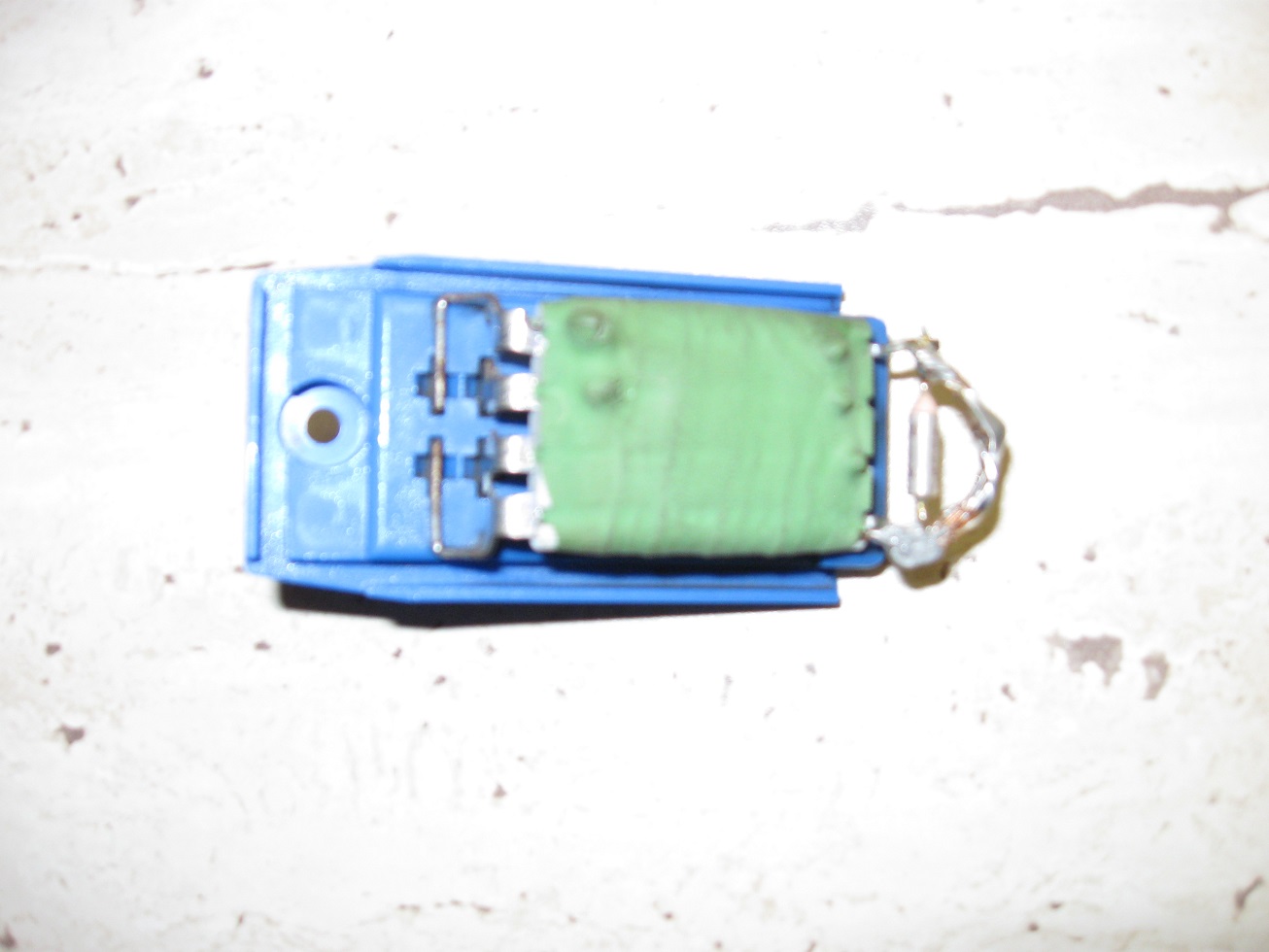

Netušíte někdo jak jsou zapojeny piny na krabičce odporu? Předpokládám, že jeden bude výstup k ventilátoru a zbytek vstup z ovládání? O víkendu mi přestala fungovat 1,2 pozice a radši bych to zkusil alespoň proměřit než bych objednával nový odpor.

Není jenom přerušená ta tepelná pojistka? Odporu jako takovýmu nemusí bejt nic. Na mým autě nedávno přestal jít první stupeň a byla přerušená jedna sekce toho odporu, ale pohledem na něm nebylo nic vidět.
Taky jsem zjistil, že předchozí majitel svérázně vyřešil vadnou tepelnou pojistku....

Tiez mi prestal fungovat ventilator, poloha 1-2-3. Tak som kupil origos vo forde v Brandyse odpor a stal paradnych 920 kc
. Asi im hrabe,za taku pi.... Nabuduce kupim poistku, a nejak sa s tym doma pohram.

takže já se připojím, ale s tím rozdílem, že mi nefunguje pouze 1 stupeň
2 - 4 funguje
na tu jedničku, když zapnu klimu, tak se s pustí, ale z průduchů nic, tak čím by to mohlo bejt?

Koukni na můj předchozí příspěvek....
Měl jsem to samý, nešel první stupeň - byla přerušená jedna sekce toho odporu.
Řešil jsem to výměnou odporu za použitý od rOmika....

jj, tímto způsobem to řeším taky, tak snad to zejtra pošle a vzal jsem k tomu ještě raději i ovladač toho ventilátoru

Tak jsem dneska vyměnil krabku s odporama a vše funguje tak jak má
takže jsem rád
a tímto děkuji rOmiku

stejný problém, nefunguje od 1 do 3, četl jsem, že máte problém při koupi těch pojistek, nebo předřadných odporů.
Dá se to tedy koupit bez té krabičky? Nemáte někdo?
Díky.

to asi nee, já kupoval starší u Romika za pakatel o proti nové u forda
a vyměněno za asi 5 minut

Ty pojistky se dají běžně koupit, stojí asi 15 kč. http://www.ges.cz/cz/tepelna-nevratna-p ... 01021.html

tepelnou pojistku jo, ale asi těžko bude dělat ty odpory
