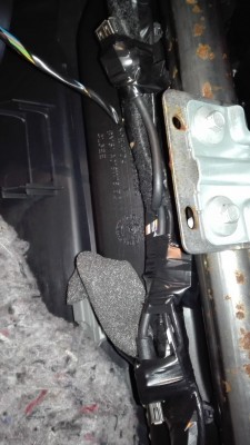

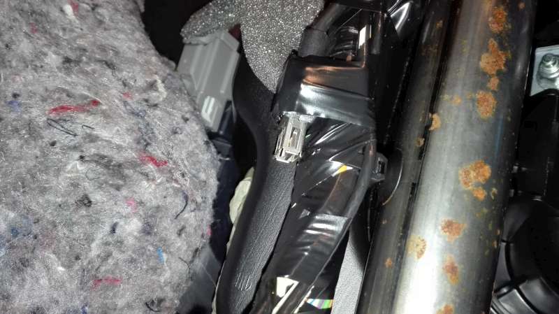

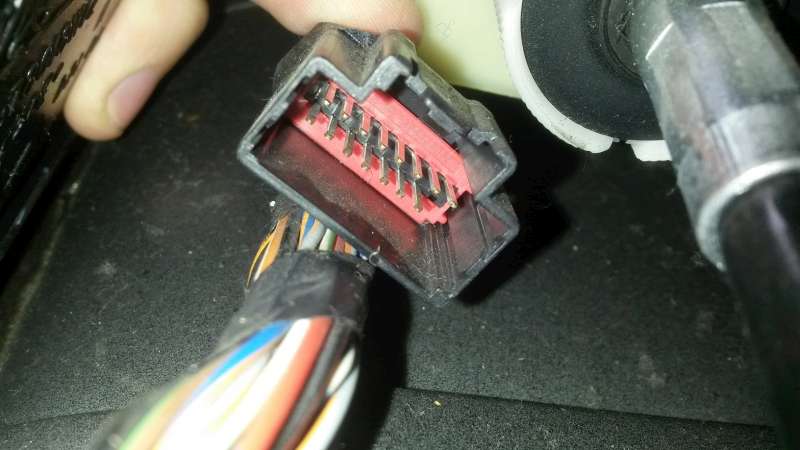

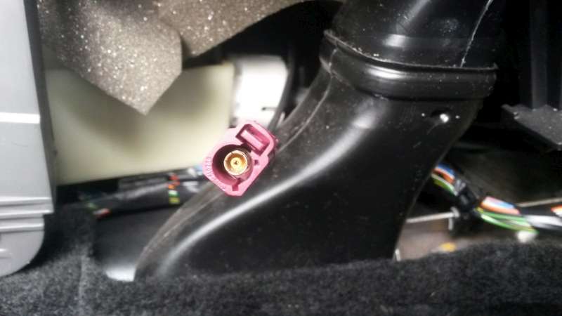

Ahoj
při hledání konektoru pro PTC jsem našel toto a zajímalo by mě k čemu to tam mám..
1) Externí gsm anténa telefonu?? 2) Tento nevím. evidentně taky anténa ale k čemu?? (ten modrý uprostřed) 3) Signalizace airbagu nebo vyhřívání okna? 4) Navigační jednotka?? 5) Tento ??
FoFo mk2 Combi, 2.0 TDCi 136PS, 04/2006
- Příspěvky: 25163
Re: Konektory známé i neznámé
jeste dopis, kde ty konektory jsou ... pokud jde o antenni a ostatni konektory ve stredovem tunelu tak to bude pro multimedialni zarizeni
JáOndráš
- Příspěvky: 3
- Registrován: 31.07.2016 22:16
Vsechny stredovej panel. ten poslední je umístěn na tom svazku kterej je videt na prvnim obrázku, za tim plastovým vedenim vzduchu..
- Příspěvky: 25163
to bude kabelaz na denso

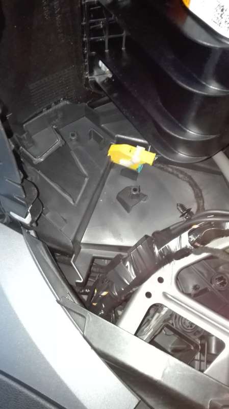

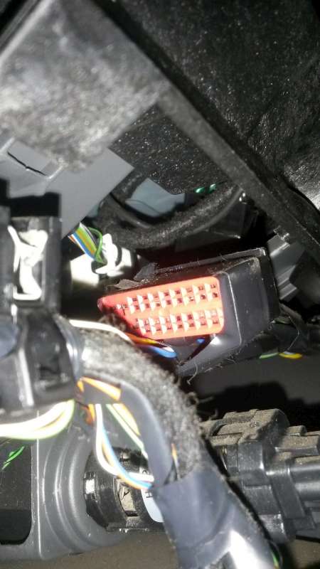

konektor v podběhu
Ahoj te.Tak jsem zjistil že mám v podběhu na straně řidiče konektor.Napadlo mě jestli to není náhodou konektor od venkovního teploměru.Ale nemám palubní počitač.A už jsem jednou koukal za palubovku jestli ten konektor tam na připojeni palubního pc náhodou neni.A Nic jsem nenašel.Muže být třeba někde jinde schovaný.Nemá někdo zkušenost s hledáním konektoru palubního pc?Děkuji za každou radu.
Ford focus 1.6 16V 74 kw hatchback r.v.1998
- Příspěvky: 13705
V podbehu to asi nebude teplomer, ale cidlo nizkej hladiny kvapaliny v ostrekovacoch.
- vitut
- Příspěvky: 3024
Fotka napovi. Muze to byt taky priprava pro ostrikovace svetel - pokud jsou v pojistkovce obsazene piny na rele ostrikovacu, bude to ono. Uz jsem to u jednoho pred FL videl ...

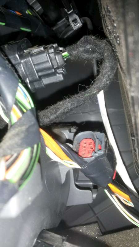

Tak se zeptám taky na jeden volný konektor.Je za rádiem,ale do rádia nikam nepasuje.Je to focus mk3 r.v.2012
Obecně každý konektor má své číslo a podle toho je pak dohledatelný v EL.schématech pro daný model a rok dle motorizace a stupně výbavy.
Po cisle se muzu podivat,ale sam se v elektroschematech nevyznam.Snad nekdo bude vedet.
mondeo ma tento konektor na ridici jednotku adaptivniho tempomatu ... pravdepodobne to bude stejne

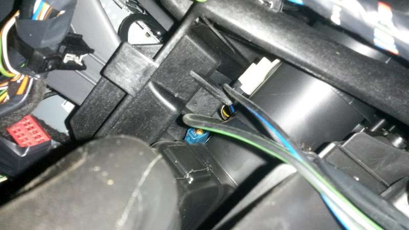

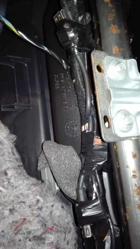

Záhadný konektor a USB pod palubovkou- Focus MK3
Zdravím Vás priatelia, vedel by mi niekto ozrejmiť k čomu môžu slúžiť takéto USB porty pod palubovkou ??(konkretnejsie som ich našiel keď som dal dolu odkladaciu prehriadku pred spolujazdcom)
+ som našiel nazapojený konektor - ten je vlozený niekde zboku stred.tunela.... ilustrácia pre USB a konektor
