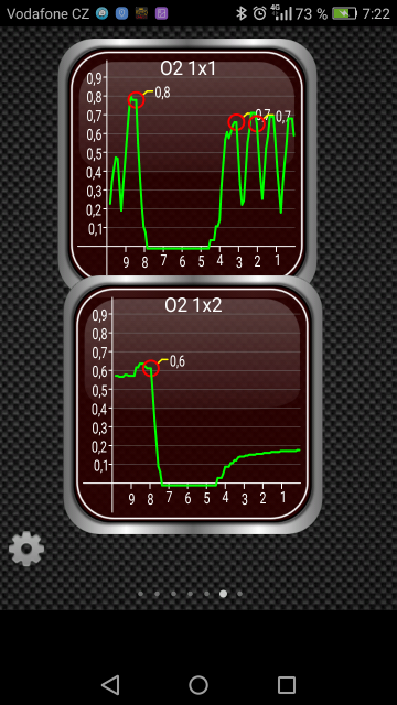

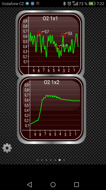

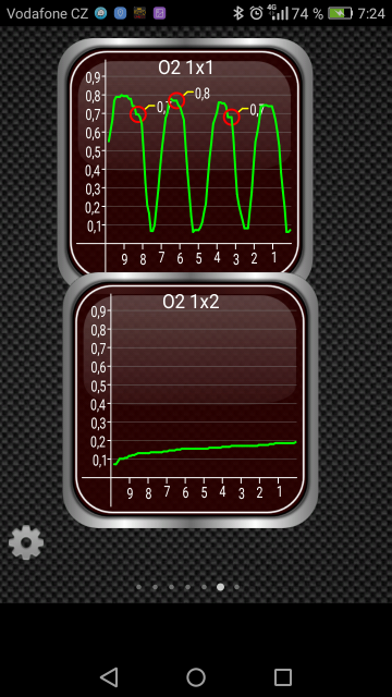

Co ovšem ukazuje zajímavý věci je O2 Volts Bank 1 Senzor 1 a 2. Nemělo by to být cca v souladu?

Dlouhodobý směšovací poměř - bank1
Lambda O1 a O2 nemohou být stejné, nejsou stejné ani kdyby byli bez katíku.
Je jiná, protože v katalyzátoru dochází k dohořívání, tím pádem tvůj funguje...
Ještě ta druhá věc, mezi sondami je vždy citlivostní rozdíl a pásmo korekce je velmi úzké, ale to se mi nechce rozebírat, je to zanedbatelé.. je to hlavně kvůli katíku..
Popiš ty obrázky, první je ok, druhý ok, ale třetí mě moc dobrý nepřijde.. je to na první pohled, jak kdyby vynechával válec (zapalování, vstřik, špatná komprese apod..), ale přavděpodobně to dělá vzorkovací frekvence toho BT OBD, chtělo by to možná osciloskop, nebo indikátor lambdy..
Každopádně mě tohle nedělá, benzín jede na lambdě krásně, lpg taky jen má lehké opoždění a víc zakmitává.. ale takové pohoří jak ty, to jsem neviděl..

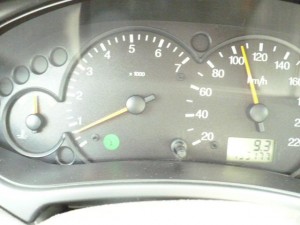

První volnoběh (ale ne během stání, ale během jízdy), u druhýho ubrání plynu a trojku už si nepamatuju
Respektive asi trochu zrychlování.
