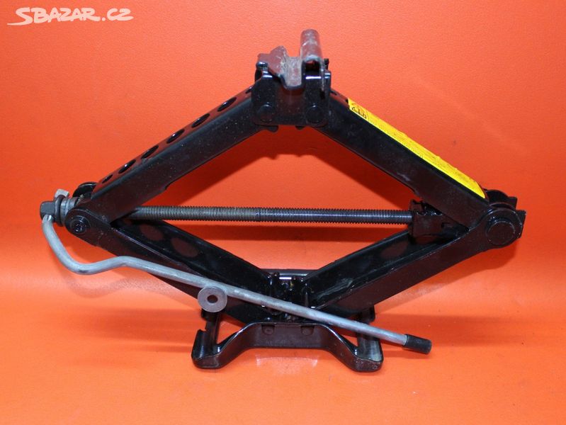

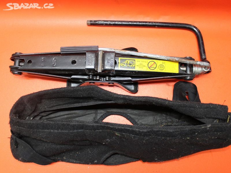

Budu na dovču na Galaxy pořizovat dojezdovku asi z Mondea. Ale co doporučujete ?
Raději 2t panenku (malá, skladná, rychlá, trošku vratká a musí stát).
nebo nůžkový 2t hever ? Sice by mělo stačit 1500kg, ale ty 2t jsou skoro stejně velké. Mám třízonovou klimu, takže vše musí být v kufru, v prolisu je klima. Ale nějakým nápadům jak přidělat a umístit se nebráním. Joi a 20tku ořech na matky bez krytky mám také.

OK, jdu tedy do nůžek. A co doporučujete :
Raději z Tranasit Connect jen 1200kg (jako Mondeo) a s drážkou U. Nebo z Mondea jen drážkou L, opět asi jen 1200kg.

- Příspěvky: 25200
Re: jaký zvedák - hever ???
drazka L je pro osobaky
