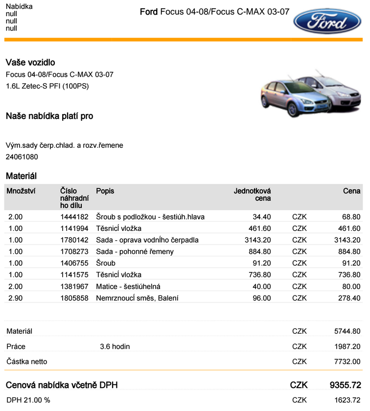

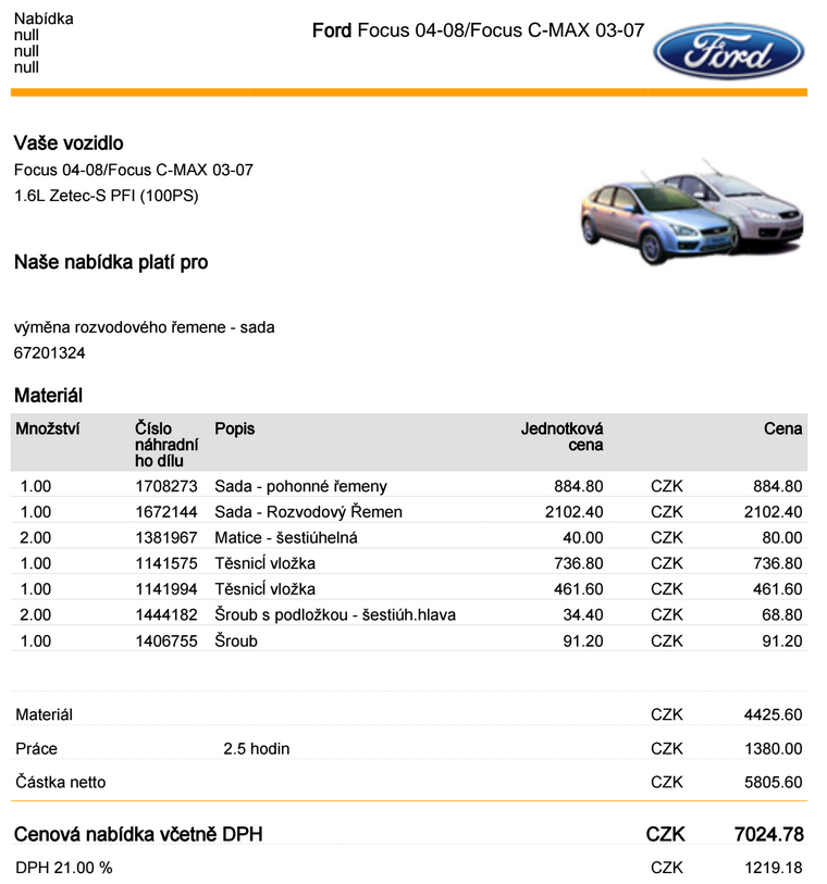

Pozadal jsem o cenovou nabidku ve Fordu pro auta starsi 5 let (-20%)
Nasel jsem sadu remene, kladky, sroubu a pumpy za 3500Kc, mozna se da jit i niz, ale pokud jim dodam vlastni dily, prijdu o slevu -20% na praci, takze asi neni moc co premyslet.
