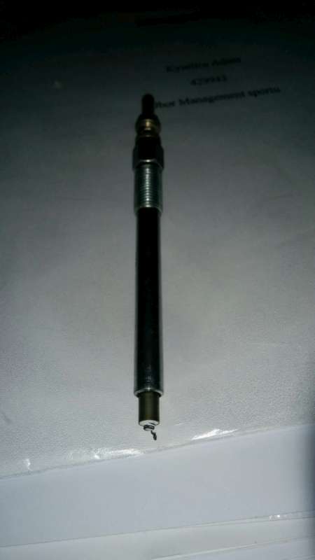

Tak se mi samozrejme zadarilo a svicka je ukroucena - ta posledni - az u rozvodu. Ostatni sly dobre. No radost prevelika. Ale sel jsem s tim do toho, ze se to s nejakou vyssi pravdepodobnosti stane.
Sla spatne otacet - vrzalo to. To byl signal, ze je zatuhla. vydrzela vrzat dlouho, ale pak se najednou ukroutila a sla uz lehce vytocit.

Byla zřejmě delší dobu nefunkční a špička svíčky byla nabalená karbonem.
Horší bude tu špičku dostat ven. Jeden rizikovej způsob je to natočit a doufat, že vystřelí a nepoškodí nic okolo.... Jinak asi hlava dolů....
Protlačit ji do válce a vypudit výfukem bych nezkoušel......

Do garaze zpet jsem najel... Naskocilo to v pohode. Ale bohuzel spicka nevystrelila. Uvidime co zitra po ceste do servisu.
Prostouchat ji dovnitr by sice slo, ale musel bych menit ventily, turbo a katalyzator by byl deravej. To nestoji za to...

Takže story pokračuje. Servis říkal, že je jednodušší vydělat celý motor.pak svíčku vyjiskri u soustruznika.
Rozvodak má polovičku za sebou, tak doporučuje vyměnit, což asi nechám udělat.
Aspoň že se tu ostatní dozví co je čeká když se do toho pustí.
Ještě jim v servisu řeknu ať zkontrolují silentbloky motoru.
Dotaz: je při vydelanem motoru možnost zkontrolovat stav spojky? Díky
