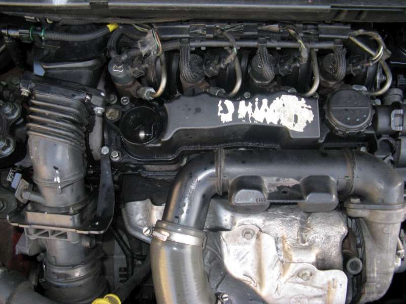

Ahojte mám Ford Focus Cmax 1.6TDCI autíko má najeto 243 000km, olej teče skoro všude, má cenu dávat lepší olej? Poradte.

Díky, ted to má za sebou chorvatsko jentak to dojelo ale stále drží, už jsme povyměnovali všechny těsnění co snad existují a stejne to nekde tece.

A měnili jste i těsnění pod vstřikama?

Ano jestli myslíte takové pokovené plíšky a + černé gumove kroužky. Jen vždy po x km ztvrdnou
