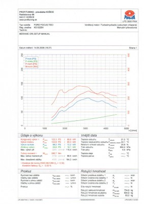

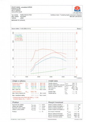

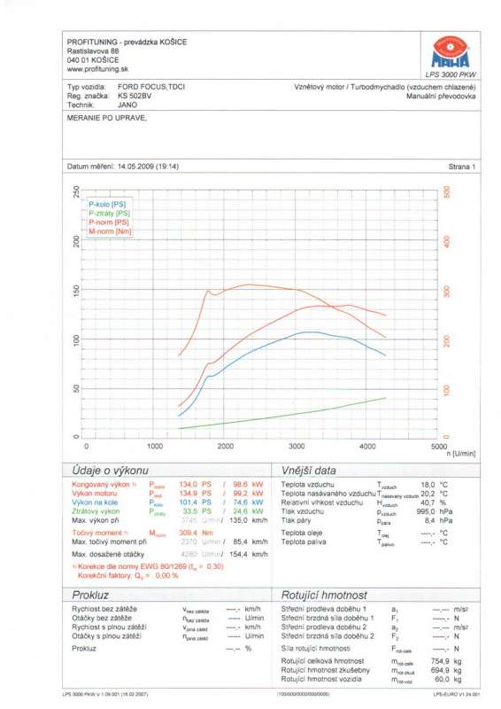

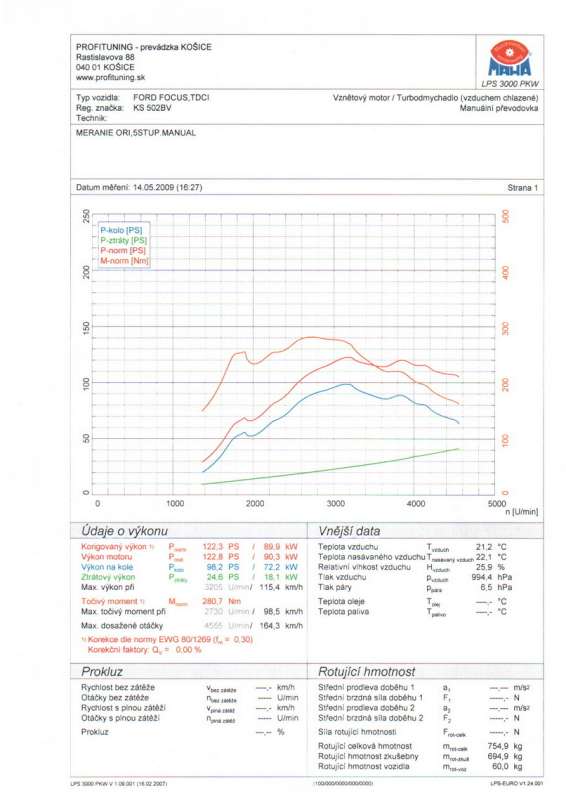

Vcera som absolvoval upravu softwaru (chiptuning) a aj meranie pred a po uprave v Košiciach na pobocke PROFITUNING.(stav na tach.: 122 000 km) (filter papier ale chcem menit za KN)
ORG papierovo 85kW 115PS (koni) 1.8TDCi 85kW 2003
Pred upravou meranie: 90kW 280Nm
(technik vravel ze realne je 85kW, ze 90kW je spicka kvoli zlemu nastveniu org soft.mapi)
Po uprave meranie: 100kW 310Nm 135PS (koni) (zaokruhlene)
(technik vravel ze to moze este stupnut cca 5 koni po zabehnuti)
Hlavne krivka výkonu sa vyrovnala a rozsah vyuzitia otacok stupol cca:
z 2300 - 3300
na 2000 - 4000 (podla skusenosti z jazdy a v podste aj z grafu)
Motor ma jednoznacne lepsi chod a aj vykono je na tom lepsie.

Tak na zaver este prilozim grafi z merania na brzde...
