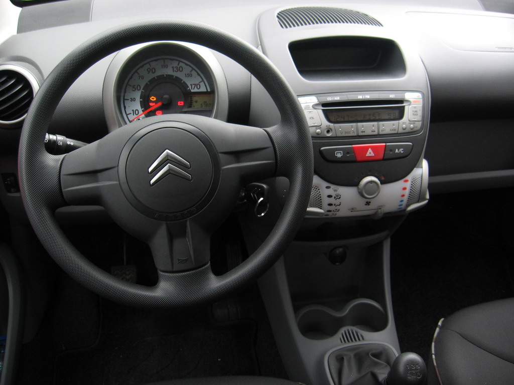

Takovejch aut je co nemají teploměr, hlavně ty levnější, co mají jen jeden budík a to je tachometr. Toyoty, citroeny, peugeoty atd. Je vidět, že jsi ještě málo viděl
Jen namátkou pár ukázek, mají jenom kontrolku a výstrahu když dosáhneš kritické teploty
