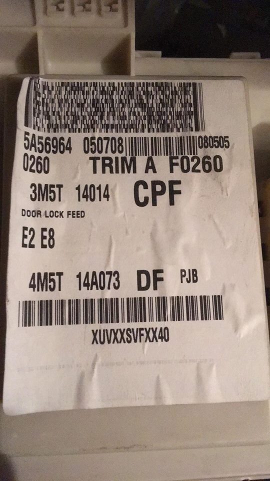

Zdravím mám možnost koupit gem buď DE nebo DF a nebo DG. Chci dodělat denní svícení s přepínačem na AUTO a světelným senzorem, s verzí DB to nefungovalo a s těmito gem dle rady zde na fóru by to šlapat mělo. Jde mi o to aby mi nepřestali fungovat třeba trojblik, výhřev čelního skla atd.

Re: GEM po FL
DE umi snad vse krome bezklicoveho startovani a skladaci strechy

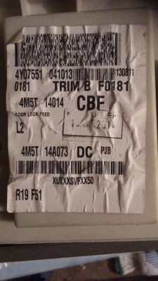

První GEM je pro mé auto ale ten druhý je taky do Ford Focus 2 rv 2006 ?
Mate mě první půlka čísel jestli to není na C-Maxe

- Příspěvky: 25087
Re: GEM po FL
mas-li 4M5T, dej 4M5T
- ScorpionSX
- Příspěvky: 1841
- Bydliště: Trenčín, SR
Re: GEM po FL
Mal som (mám odložený) GEM 3M5T a je to asi z C-Maxu. Hoci mal v "BF" konfigurácii napr. aj konektory na svetelný senzor (môj pôvodný 4M5T BF nie), tak niektoré veci sú pravdepodobne trošku inak na C-Maxoch a nemusí všetko dobre fungovať. Ja som napríklad musel prepájať osvetlenie nôh a nešlo mi zapnúť také to "coming home" keď potiahneš páčku svetiel k sebe a tak. Ale zase napr. ten svetelný senzor sa správal rozumnejšie, takže je to také no...

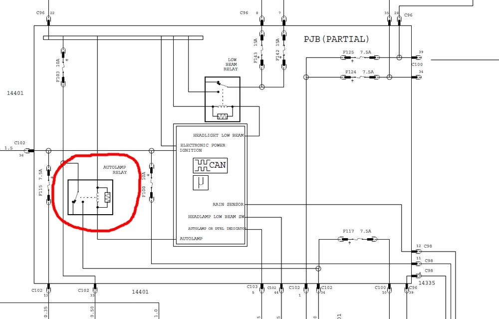

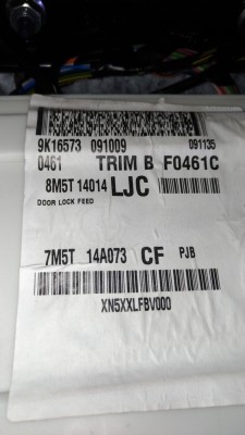

Zdravím všechny na fóru.
Nejdřív bych chtěl udat co vše umí můj GEM CF ve Fokusu 10/2009 Titanium z DE:
Poloha AUTO - rozsvícení dle senzoru osvětlení
Tempomat
Vyhřívání čelního skla, zrcátek, trysek ostřikovačů a PTC topení
Dvojité zamykání
Vnitřní samozatmavovací zrcátko
Senzor deště + osvětlení
Nemám samozřejmě kontakty pro denní svícení a automatické rozsvícení světel. To je věc kterou teď řeším jiným způsobem a potřeboval bych vědět kde se nachází relé označené AUTOLAMP RELAY viz obrázek se schématem. Myslím si, že uvnitř GEMu se nacházet nebude, ale vůbec nevím kde ho hledat a pokud mi funguje poloha AUTO, tak by tam mělo být.

- Adow
- Příspěvky: 6814
- Bydliště: Kousek od Brna
GEM po FL
Uvnitř GEMu..
