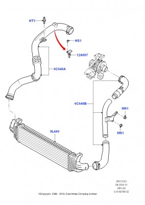

Příspěvek od phofy » 09.08.2014 21:00
Je tam jak je ta červená šipka
Elefant
Příspěvky: 38
Registrován: 02.01.2009 20:05
Bydliště: Hať u Hlučína
Re: motor nemá výkon
Příspěvek od Elefant » 09.08.2014 21:51
Podle obrázku to máš model 2006 - 2010. V těch místech má přece Focus I egr nebo kousek dál, ale čidlo tam není.

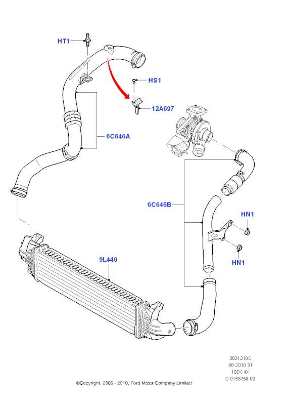

Příspěvek od phofy » 10.08.2014 08:38
Jo promiň sem se spletl..
Tohle by už snad měl být správný obrázek.. 12A697 tohle je to čidlo
Elefant
Příspěvky: 38
Příspěvek od Elefant » 10.08.2014 08:57

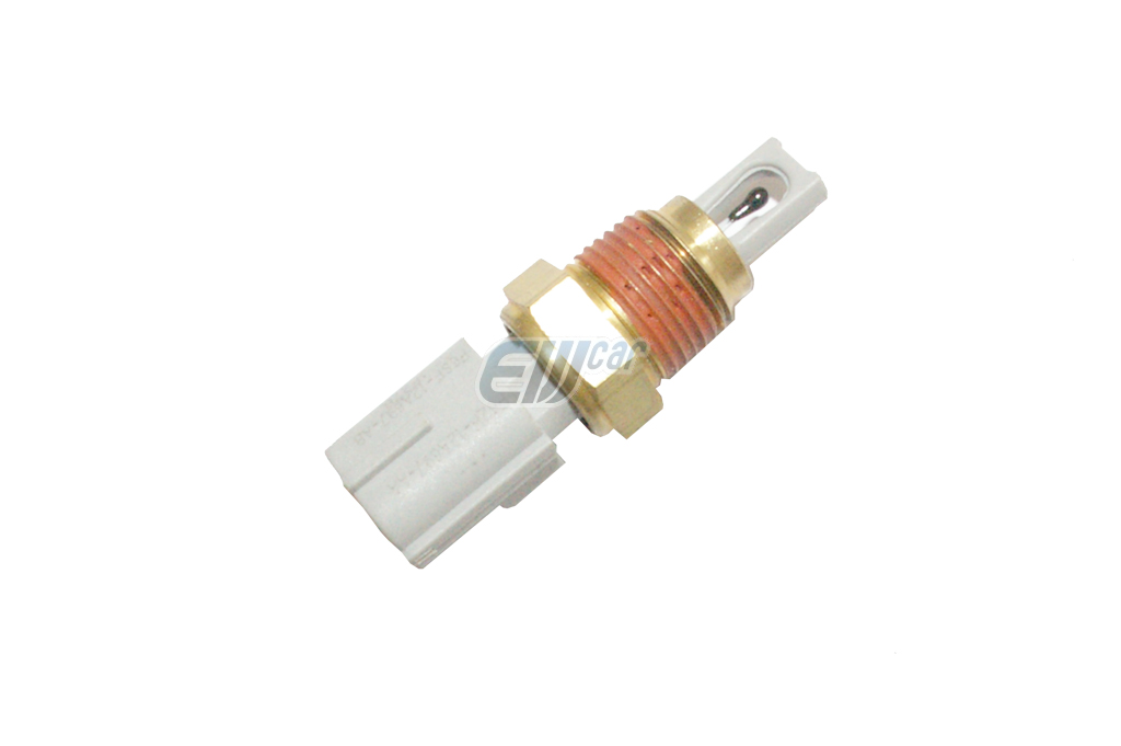

Takže to co mi dal prodejce je na novějšího Focuse? Já potřebuji se závitem.

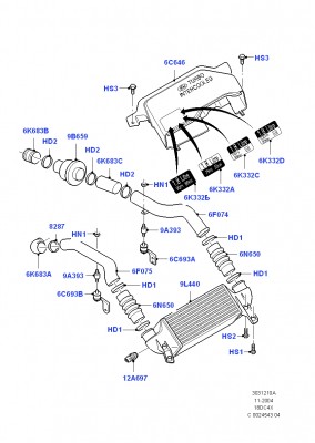

To bych nerekl, ze to na novejsiho, protoze tam takovy nemam. Mam presne ten co je na tom schema prvnim ode me tzn: konektor na boku + se pripevnuje cidlo sroubkem do kovovy trubky
phofy
Příspěvky: 9529
Registrován: 23.07.2011 11:32
Příspěvek od phofy » 10.08.2014 09:44
Focus I
Focus II
stažený soubor (1).jpg (6.95 KiB) Zobrazeno 2305 x

Tak co jsem to potom dostal? Na krabičcce je napsáno Ford, Ford Cougar, Fiesta a nějaká Mazda.

Jo měl je to přesně ten první obrázek (Focus I). Bylo zasviněné od oleje z egru, takže jsem ho očistil sprejem na kontakty, ale ještě jsem neměl čas vyzkoušet co to dělá po zahřátí. I když špinavým čidlem to nebude. Raději vyměním za nové.
Prodejce se se mnou hádal, že čidlo v mezichladiči měří tlak vzduchu a ne teplotu. Myslím že další čidlo na měření vzduchu Focus I nemá.

To cidlo co ti dali se dava do boxu filtru - je na trubce co normalne jde do vahy vzduchu.
Nasel jsem ho v katalogu, ale jeste jsem nevidel TDCi, ktery by ho melo.
Podle vseho je to do nejaky verze, ktera nema MAF ve kterym je to
cidlo integrovany. Z teploty na tomhle cidle se urcite priblizna teplota baterie,
kvuli regulaci nabijeciho napeti.
Jinak ten olej neni z EGRu ale z turba - ale trocha oleje je v tom sani normalni,
nemelo by ho v tom mezichladici byt nejak extremne moc.

http://www.autokseft.cz/Nahradni-dily/F ... 341_100353
Tady podle toho to vypadá že se dělal se závitem nebo bajonet ,ten co jsi koupil ty , že by model bez EGR ?

Tak jsem vyměnil snímač teploty vzduchu a problém nezmizel. Vůbec to nechápu. Měl jsem teplý motor, vytáhl jsem mezichladič a vyčistil ho profouknutím, vyměnil snímač a namontoval vše zpět. Hned jsem to jel projet a OK. Pak jsem nechal hodinu auto vypnuté a znovu jel projet. Ještě jsem ani nedojel pod kopec a už motor škytnul. Po zastavení v kopci už jsem se prakticky nerozjel :-?

Je to snímač se závitem. Nevím jestli to svádět na kabeláž. Ta mi přijde OK, nikde nic nalomené ani volné. Pokud by to bylo kabeláží muselo by to chybu házet nepravidelně nebo ne? Problém je že nemám diagnostiku, abych zjistil co to zase píše (nebo nepíše). Navíc auto potřebuji denně, takže ho nemůžu ani odstavit. Musel bych si pořídit jiného Forda :D a tohle opravit a prodat :cry:
