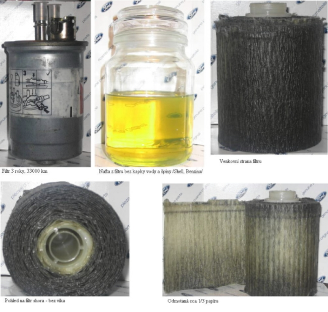

Tento týden jsem měnil filtr, tak jen malou ukázku pro zajímavost. A aditiva dávám celoročně - VIF a Castrol TDA - investice se vrátí na spotřebě a snad šetřím motor a čerpadlo :idea:
Focus Combi TDDi 66kW 2002
