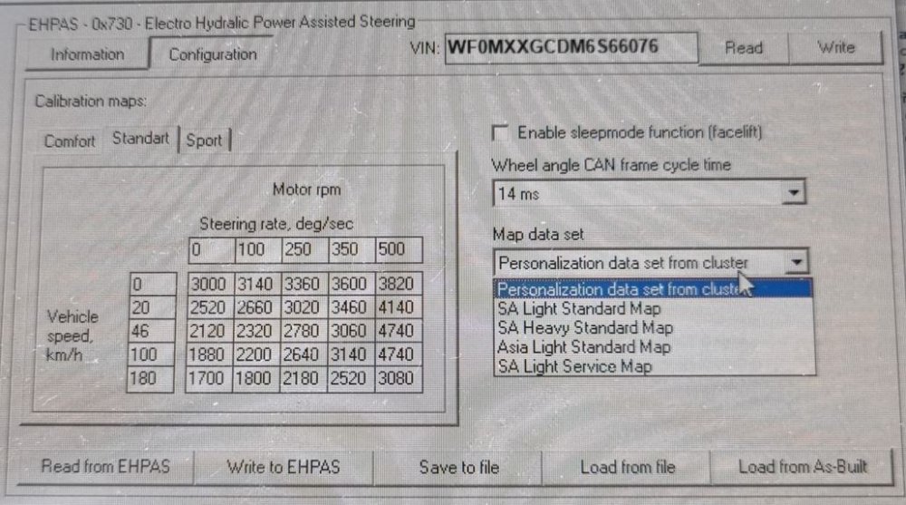

Čo sa týka nastavenia EHPAS jednotky, aké by malo byť nastavenie MAP DATA SET pre FF2 combi 2006 1,6TDCI66kw ?
Prikladám obrázok na čo sa pýtam.
Chapík mi to predal aj s kusom kabeláže, tak ma ešte čaká výmena napájacieho konektora do ktorej sa chystám budúci týždeň.
