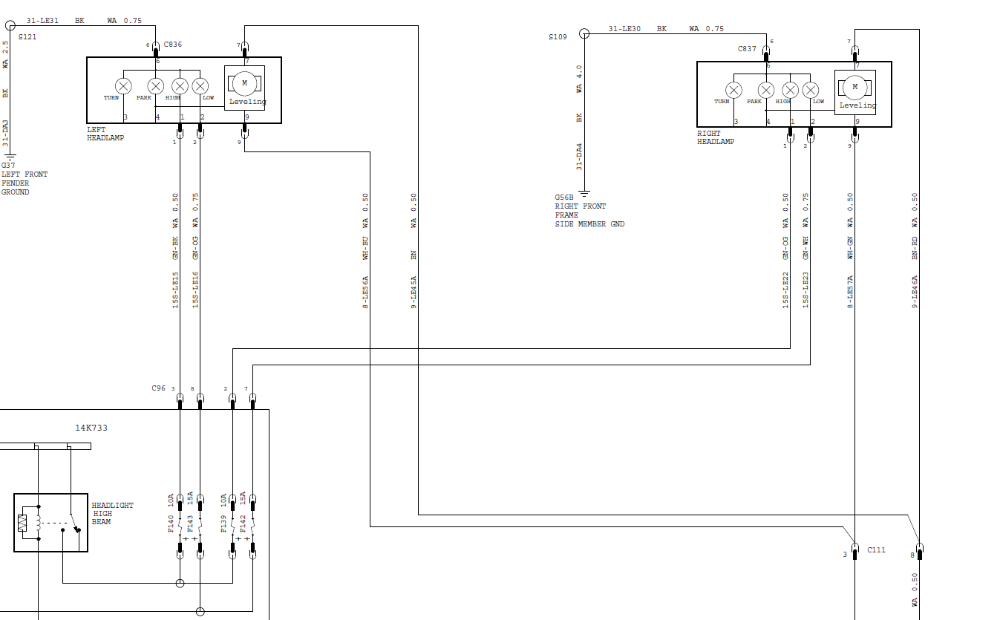

No to bude asi tím, že máš přípravu. Já přípravu nemám, tím pádem ani ten konektor, kterým si to můžu přehazovat
. Mě tam vedou prostě 2x dva spojené dráty přímo od světel, jeden pár je pro ovladání naklápění a druhý je kostra pro naklápění. Buď bych musel dodělávat ten konfigurační konektor, nebo prostě střihnout a přepinovat.
