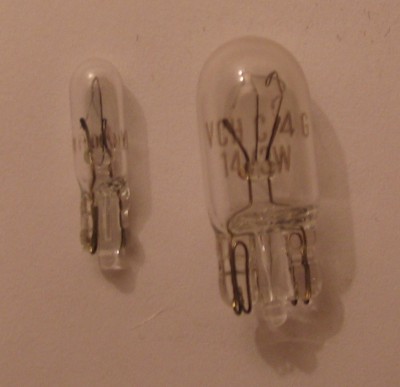

Asi jdu s krizkem po funuse, ale tady mas foto originalu, co jsem vyndal ze svejch budiku. Ty vetsi patri pod budiky, ty mensi pod displeje.

Jo to vypada lip. Takze ta mensi, co patri pod displej, je ta W5W ?

Originalni zarovky jsou:
Budiky: T10 (W2,1x9,5d) 14V/3W
Displeje: T5 (W2X4,6d) 14V/1,2W
Zarovky na 14V jsem nesehnal, tak jsem dal T10 12V/3W a T5 12W/1,2W. Sviti to krapet vic, ale problemy s teplem ani praskanim nemam. Napr. na auto kelly je najdes pod oznacenim W3W a W1,2W.

Dokonala odpoved!

Ja som tiež zrovna menil žárovky v prístrojovke. Dal som tam tie W5W pretože som W3W nemal + tie W1,2W a je fakt že tie 5W-ové svietia trochu silno ale to nie je problém si s regulátorom nastaviť ...

no von tam nebude problém jenom s jasem, ale i s teplem, bacha na to

Jasne, práve preto som ubral ten jas, nechcel by som aby sa mi tam skrútili nejaké plasty alebo niečo prehrialodavemomo píše:no von tam nebude problém jenom s jasem, ale i s teplem, bacha na to
