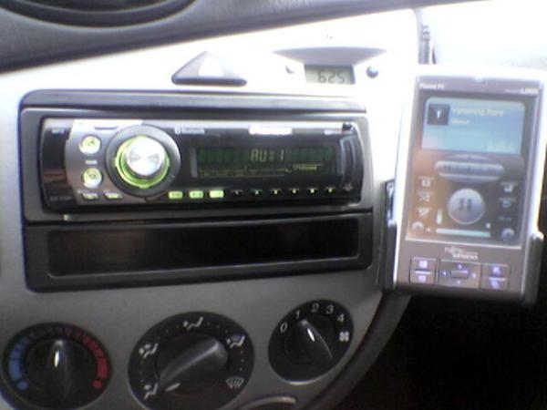

No dobryymosad píše:Nastav rádio na zdroj telefon, ...
Tady jeste davam k nahlednuti moje reseni radia + navigace (byt na PDA jsem mel zrovna prehravac a ne navigaci
- Přílohy
- img.jpg (28.68 KiB) Zobrazeno 3714 x
