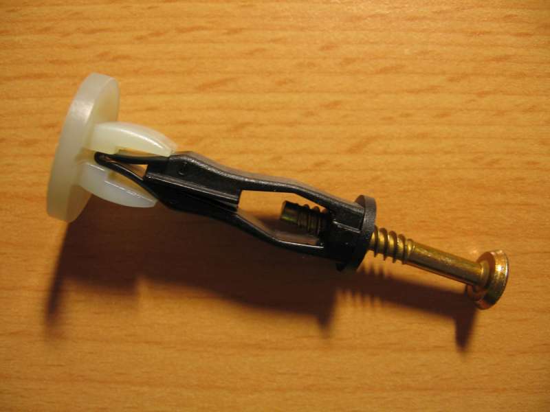

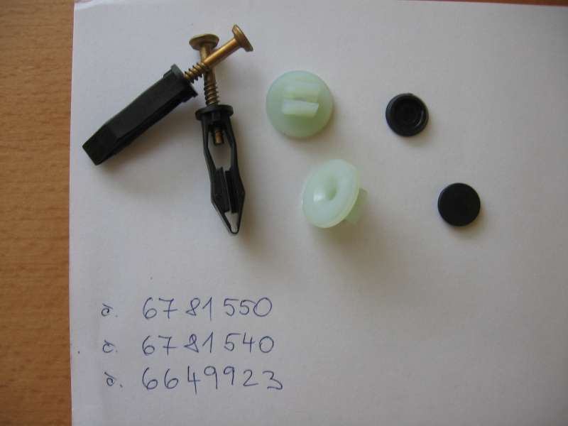

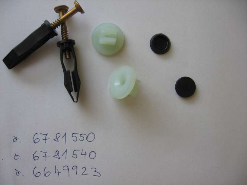

pkadecka: dobrý, ale existuje ještě řekl bych kapku lepší způsob jak torpédo přidělat a dá se koupit přímo ve Fordu. Mě to dali ve Ford Rašino Olomouc.
K tomu přilepení si tam dává kdekdo kdeco, ale mě se nejvíc osvědčilo právě to origo "medvědí hovno" co tam dává právě Ford, drahý to není, a funguje ....

Mira: To na fotkach jsou primo objednaci cisla od Forda?
Focus I Combi, 1.6 74kW, 2002 Obrázek
Focus II FL Combi, 1.8 92kW, 2009, LPG Obrázek
Příspěvky: 13652
Re: Pylovy (kabinovy) filtr bez pouziti naradi pokec a debat
Příspěvek od miki21 » 30.10.2010 22:31
ano tohle jsou finis kódy.

Tak hotovo, byla to hracka, dal jsem to na ty torpeda vsude, at se s tim priste uz nemusim rozcilovat. Jinak u Forda mi prodali i tesnici lepici prouzek mezi sklo a plast - slo to s tim bezvadne, rozhodne lepsi nez to patlat silikonem nebo necim podobnym - cena 84Kc.
