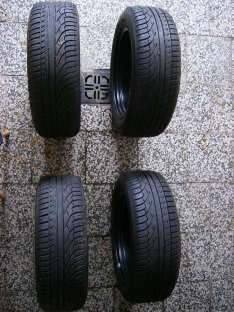

Stehnak: Podle mě ten obrázek s označením "správně" nebyl dobře. Už je pryč, tak si to nemůžu ověřit, ale mělo by to být takhle :

Merdy:ako si poznal ,že ostatné auta to maju zle nazute? ak nieje otočený dezen tak to nemáš inak šancu ako poznat

Re: Asymetrické pneumatiky aneb Levá X Pravá
já ns všech přečtu outside a zevnitř mám napsano inside a schází tam ochrana ráfku, tak to budu mít asi dobře
jj byl spatne ten "spravne" , uz sem z toho byl jelen, tak sem to radsi smazal. Tak jak jsi to nakreslil to mam... takze doufam dobre (spravneRadek 1.8 16V píše:Stehnak: Podle mě ten obrázek s označením "správně" nebyl dobře. Už je pryč, tak si to nemůžu ověřit, ale mělo by to být takhle :

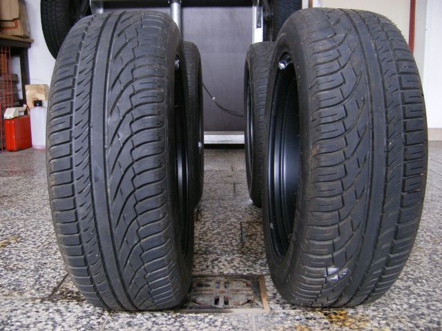

Taky mně to leželo v hlavě, když jsem přezouval na zimní. Pořád jsem si to rovnal v garáži a pořád mi to jako by nesedělo.Už jsem si říkal, že mi na auto dali všechny pravé gumy
.Až teď, když jsem si přečetl toto vlákno, tak jsem se na to schválně šel do garáže mrknout a fakt tyhle gumy nerozlišují směr otáčení, ale jen outside a inside. Když si je člověk postaví, tak jak jsou na autě, vypadá ten vzorek resp. jeho směr (levá strana vs. pravá) trošku divně.Pro názornost přikládám foto.
Jj, vypadá to sice divně, ale je to přesně tak.
Brava diky za názorné foto. Přesně jak říkáte. Vypadá to divně, ale je to tak.
Žil jsem v domnění, že takhle to přece nemůže fungovat, ale vy jste mi to vyvrátili.
Takže i já mám obuto správně.

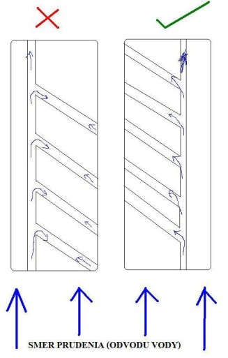

tiez mi ostala hlava stat nad tym ako som obuval moje sottozera, je to presne tak ako na Michelin Pirmacy. tiez tomu nerozumiem ako moze byt jedno na ktoru stranu sa pneumatika otaca, ved na jednej strane ide asfalt akoby smerom od sipky a na druhej strane auta ide smerom k sipke (v dezene)... je mi jasne, ze zaklad je dodrzat out/in ale stale mi to nejde do hlavy ako moze mat kazda strana rovnake jazdne vlastnosti a odvod vody ked na jednej strane je to naopak ako na druhej... NECHAAAAAAAAPEM
nejde mi to do hlavy, stale !!!
spravil som zjednoduseny nakres ako funguje odvod vody na Michelin Pilot Primacy (viaceri ich mame na leto). je tam jasne vidno umiestnenie odvodovych drazok vody a podla mna na tej "spravnej" gume je odvod vody jednoznacne efektivnejsi
som zvedavy co na to poviete, budem velmi rad ked ma niekto presvedci o mojom omyle, ale zatial som na 110% presvedceny ze je to tak. aj ked na druhej strane mi nejde do hlavy preco by na takuto vec neprisli vyrobcovia pneumatik
edit: jedine co ma napada, ze by prud vody nesiel jednym smerom, ale akoby kolmo z hora. v tom pripade by to bolo jedno ktorym smerom su odvodove kanaliky
no to to zaujima aj mna asi by sa mal k tom vyjadrit niekto kto tomu rozumie to misove vysvetlenie mi pride logicke
Asi by to chtělo vyjádření žirafáka.
Já myslím, že je to přesně jak píšeš v editu. Tzn., že při otáčení kola drážka „dosedá“ na vrstvu vody více méně kolmo shora a je tedy jedno, jestli se voda odvádí dopředu nebo dozadu…
