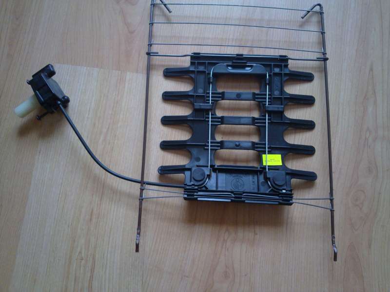

Nevím jak v mondeu ale focus vypadá podle obrázku. Já jí dodělával do sedačky když jsem koupil celé sedáky kvůli vyhřívání a rovnou domontoval i bederku . nic to není když sedák rozebereš a vyndaš původní drátěný rám a nasuneš bederku.

Ty jo to je plast čoo ?? Predpokladám že to bude to isté aj na Mondeu ...
Tak to tam mohlo kludne niečo prasknúť ... no proste to budem musieť rozobrať ale to neva, medzičasom sa mi podarilo zohnať sedačku takže budem mať náhradný diel.
Díky za to foto, aspoň mám predstavu

Tak som sa konečne dostal k oprave tej bedernej opierky ... nakoniec som zistil že praskol ten vrchný drot (ten vrchný horizontálny drot ako je vidieť na obrázku vyššie), to som celkom čumel že to tak mohlo prasknúť, skor by som čakal že sa može ohnúť ale že sa ulomí ...
Tak som tú časť vymenil za inú zo sedačky asi o dva roky staršej a tam bol iný systém, ten drot bol kratší a po stranách namiesto neho boli pružiny čo bolo určite lepšie pretože to má volu niekde uhnúť v prípade velkého zaťaženia ...
Na tomto príklade je krásne vidieť cost saving v praxi

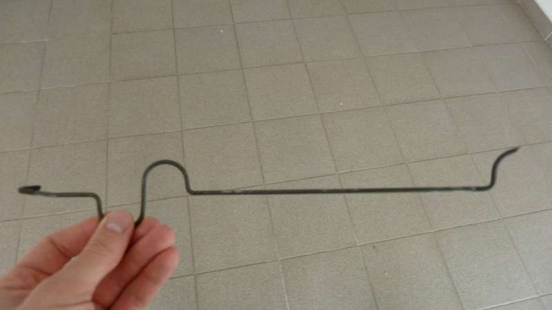

Tu je ten prasknutý drot, aj tak mi príde divné že takto praskol, je dosť hrubý ...
