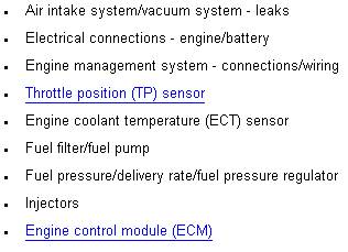

Zkus kontrolovat:
spatna odezva motoru.jpg (16.47 KiB) Zobrazeno 1480 x
masox
Příspěvky: 719
Bydliště: Lipník nad Bečvou
Re: Jede na tři válce :(
Příspěvek od masox » 18.02.2008 21:30
Peťo dík za radu, ale kdyby se jednalo o favotita nebo 120 tak bych do toho šel.
Ale v tomto případě ani náhodou - jednak tomu co jsi mi poslal nerozumím, a i kdybych si to přeložil tak nevím co mám dělat - radši to zavezu servismenovi na reklamačku - už jsem objednán na středu.
MASOX
