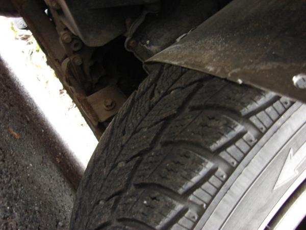

Promiňte, ale dostal jsem se k tomu až nyní. Udělal jsem pár foteček, abyste to zkoukli co mi to dělá, popřípadě to okomentovali. Díky. Sory, ale za jízdy se mi to vyfotit nepodařiloDíky. :wink:
Tam dole mi to dře a nejhorší je zpátečka
Kopie - DSC01688.jpg (39.17 KiB) Zobrazeno 3081 x
Doslova tělo na tělo

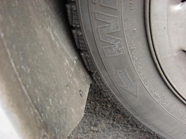

Kopie - DSC01690.jpg (35.07 KiB) Zobrazeno 3080 x

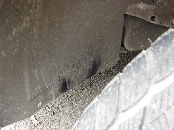

A ještě jiný pohled v mrazu pod fofo
Kopie - DSC01691.jpg (35.1 KiB) Zobrazeno 3075 x

Ty jo...A od čeho jsou v tom plastu ty dírky?Nemá to bejt k něčemu chycený?Nevím,pod auto jsem nějak nekoukal.....

Na ty díry jsem taky koukal, ale že by to odpadlo na obou? To se mi zdá jako hodně nepravděpobný, ale Murphyho zákony stále platí na 100%, takže bych se nedivil :?
Ford Focus combajn 1,6 Zetec 16V r.v. 2001 (mezitip)Obrázek
Příspěvky: 19244
Re: Přední podběhy
Příspěvek od foki » 02.04.2008 23:31
ty diry jsou pripravene na pridelani krytu u diesela . ale u tebe bych videl problem jinde , mozna mas narovnanou tu gumu co je pod naraznikem a tim jak se roztahuje tak vslastne taha podbehy ven a tim jsou narovnanejsi . zkus naraznik jak konci u kola zamacknout v miste te cerne listy jako smerem ke stredu auta a uvidis jak se ten podbeh prohne a tim udela misto pro kolo . pak dej vedet jestli to pomohlo

Tak už bylo teplo a já přišel proč to dře. Až příliš banální!!!!! Když kouknu do podběhu, Tak nad kolem (od osy kola k čelu auta) je šroub a ten se uvolnil (je to zašroubovaný jen do plastu), nebo vyvyklal a podběh povolil svůj tvar. Tlačil jsem na bok nárazníku, tam kde se stýká s podběhem (tím vrátím podběh na původní místo a rychle dotáhnu šroub (to by člověk neřekl co udělá cca jeden 1cm - což je průměr díry v podběhu na ten vrut). Teď budu čekat zda se to samo neuvolní, zdá se mi ten vrut zavrutovaný do plastu vachrlatý. Ale jízda potěšila.
