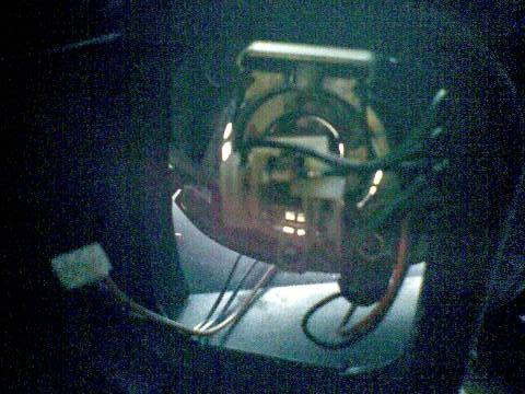

Příspěvek od ClairVOYanT » 16.12.2007 14:09
Tak bohuzel - moje svetlo vypada uplne jinak ... Vubec netusim kam ten konektor zapojit. Pro jistotu jsem to vyfotil (sice silena kvalita, ale pro nazornost staci).

Příspěvek od Jasio » 16.12.2007 16:08
No, a máš tam vůbec ten motorek?
pelen
Příspěvky: 9259
Příspěvek od pelen » 16.12.2007 16:33
Jasio, z toho motorku jde ten konektor, vlevo bily.
Jasio
Příspěvky: 5805
Bydliště: Jince, Příbram
Příspěvek od Jasio » 16.12.2007 16:40
No právě, kdyby byl v motorku tak je vidět jen límeček jako na fotkách Fokiho. Konektor nemá připojený a v tý tmě ten motorek vůbec není vidět.
pelen
Příspěvky: 9259
Příspěvek od pelen » 16.12.2007 17:05
Aha, tak ten konektor ma jit do motorku.

Příspěvek od jamaka » 16.12.2007 20:29
martyG - je. Robia to vsetky Focusy, stiahnu svetla automaticky trochu nizsie.
ClairVOYanT - ak mas ten motorcek, tak je este viac vlavo na tvojej fotke. ty si dal dole len vymennu krytku, kdezto Foki dal dole celu zadnu zaslepku, preto mu je vidno aj motorcek.

Příspěvek od ClairVOYanT » 17.12.2007 05:38
Je teda pravda, ze mam to svetlo menene, ale jsem si celkem jistej, ze po vymene tam to naklapeni slo (prave svetlo naklapi bez potizi). Jeste to zkusim zkontrolovat, ale jsem si na 100% jisty, ze prava strana naklapi a tak na 80% jsem si jiste, ze z pohledu od motoru vypada zadek svetla stejny vpravo i vlevo. Je to svetlo pred FL.
btw: to musim sundat cele svetlo, abych to videl, nebo to de udelat i s namontovanym svetlem?

Příspěvek od jamaka » 17.12.2007 10:07
ak sa ti podari vyskrutkovat 4ks malych skrutiek torx (teraz neviem rozmer) tak ho vyberat nemusis.
