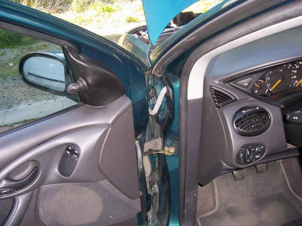

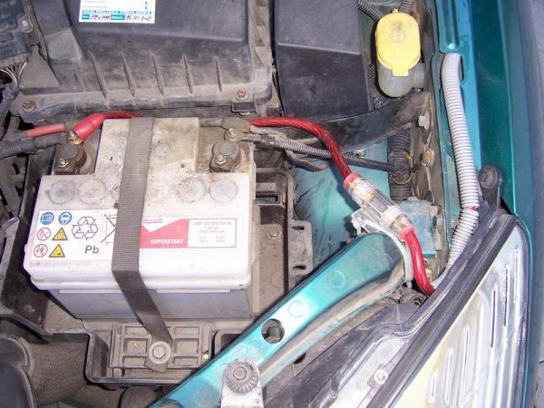

pre velky ohlas posielam fotky sem :) hadam to niekomu pomoze.. ja som to robil takto, aby som sa vyhol robeniu dier do motorovej prepazky a podobnych harakiry.. takto mam aspon istotu ze to nevbehne do nejakej pohyblivej casti motora ani nic podobne :)
od baterky cez poistku pod blatnik
a takto to vizera pod dvermi

ja na fofo po FL mam zaslepku pod vedením kablov do dveri a musim povedat, že to vyzera menej nenapadne ako na foto :wink:

to sedlo: zhodou okolnosti som tento tyzden v prahe,tak ak by si mal zaujem mohol by som Ti presne ukazat kadial to viest a pripadne mozme skocit na nejaku kavu :) aspon by som sa nenudil na hoteli ked niesom v praci :)

chmelko píše:ja na fofo po FL mam zaslepku pod vedením kablov do dveri a musim povedat, že to vyzera menej nenapadne ako na foto :wink:
myslim ze aj tu je taka, ale toto som dal tak vysoko preto aby pre pripad ze mi do trubky natecie voda mi to neslo rovno do koberca :twisted:..
aj ked by som mohol to dat ponad pant dveri, to ze to mam takto som si vsimol az po upornom natahovani kablu a nemal som naladu ani energiu to prerabat :oops: :wink:
inak myslim ze aj foki to ma tymto otvorom vedene, ak sa dobre pamatam ze som to na jeho fotkach takto videl.. ucim sa od mistra :idea: 8)

tak ak sa dobre pozrieš, u pantu ma 2 zaplnene vstupy pre elektriku, ty ten jeden maš volny...foki použil vršok ,pretože už tam nebolo miesto :wink:

chmelko píše:tak ak sa dobre pozrieš, u pantu ma 2 zaplnene vstupy pre elektriku, ty ten jeden maš volny...foki použil vršok ,pretože už tam nebolo miesto :wink:
ano viem :) fungovat to funguje a az tak to nevidno ;) aj tak chodim so zavretymi dvermi.. :wink:
Potom ked som sa na to pozriel ked to bolo spravene videl som asi 2 dalsie moznosti ako to spravit lepsie, ale ked je kabel na mieste tak to uz neriesim :oops: :lol: :D

Je to v pohodě.myslim,že ani Chmelko Tě nějak nechtěl rozčilovat.Já tam te´d káble tahat budu,takže mi tohle vlákno půomohlo a hlavně tvé fotky.Díky moc!!!!
Co je ten plastovej váleček??? 8O

nie nie, ja niesom rozculeny :), v ziadnom pripade nemam byt koli comu :lol: , berem to ako konstruktivnu kritikum a som rad ze Chmelko povedal co si o tom mysli,aspon sa nad tym mozem znova zamysliet :)
ten valcek je poistka, niekde som sa docital ze by mala byt max 30cm od baterky a sluzi na ochranu baterky, v pripade skratu kabla s karoseriou, kedze je pripojeny priamo na bateriu
