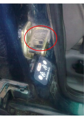

nevíte nekdo kde je spínač pro osvetleni.ja si myslim ze je ve dverich ale nevim to jiste

zdravim pani, taktiez poprosim objasnit polohu spinaca interieroveho osvetlenia. viem ze je umiestneny v kazdych dverach, ale neviem sa dopracovat k jeho presnej polohe.
moj problem je, ze interierove osvetlenie sa mi nezopne uz prakticky vobec. kedysi to fungovalo s urcitymi vypadkami, ale teraz mozem otvarat ktorekolvek dvere a nic. poistka a ziarovka su ok a osvetlenie batozinoveho priestoru tiez funguje. dakujem za kazdu zmysluplnu radu.

Prave ma osvietilo a kedze som z domu sluzobne prec, prebehol som sluzobne mondeo a nasiel som spinac osvetlenia. Je to takto riesene ja na focuse??? ak ano, poprosim hodit sem nejake napady a skusenosti ako sfunkcnit znovu osvetlenie.

takze to skusim inak. moje osvetlenie nefunguje ani po prepnuti prepinaca do polohy, kedy by malo svietit stale. preto by ma zaujimalo, ze kde su vyvedene tie kable ktore vidim, ked demontujem svietidlo?
cize by som poprosil opisat trasu tychto kablov pod tapacuringom az k napajaniu, alebo nejakej rozdvojke a podobne. predpokladam, ze bude prelomeny nejaky hlavny napajaci kabel a vychadza mi to aj preto, ze to fungovanie ci nefungovanie v blizkej minulosti malo suvis s teplotou (roztaznost material=studeny kontakt a podobne...)

ps:ten spinac na dverach je rovnaky ako na mondeu.

opravene, zaoxidovane kontakty.
