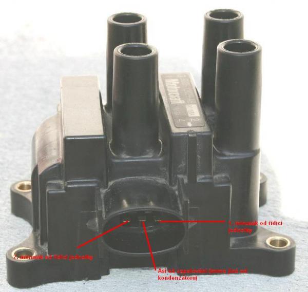

Škoda, že jste mi nikdo nezměřili odpor v konektoru k cívce (vypadá jak rozdělovač - vedou z ní čtyři kabely ke svíčkám) - jsou tam tři zdířky, potřeboval bych změřit odpor mezi tou prostřední a tou vpravo, tou prostřední a tou vlevo.
Jedna strana mi dávala nekonečný odpor, druhá ne (byl tam nějaký menší odpor), nevím jestli je to dobře.

dvojka vede od zapalovani . (prostredni)
a myslim ze to neni rozdelene 2 a 2 valce . chtelo by to zkusit jeste jednu civku a pak na WDS .

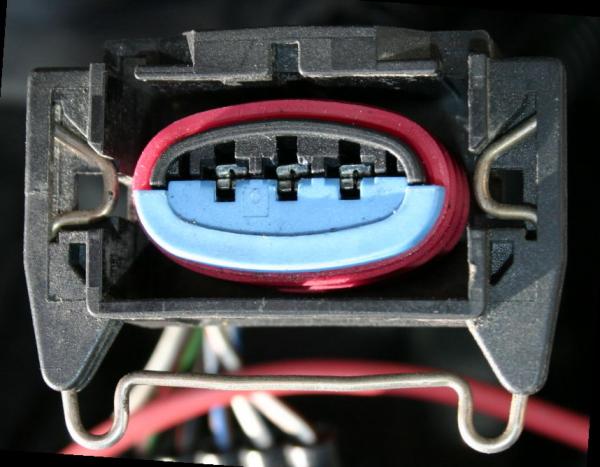

pktest
Příspěvky: 60
Bydliště: Ústí nad Labem
Příspěvek od pktest » 18.08.2007 09:56
Na obrázku je vidět cívka, konektor, který do ní jde a pohled na celek.
Šlo mi o to, že cívka jsou vlastně dvě cívky, přičemž každá z nich pálí na dva válce.
Prostřední kablík z těch třech je plusák, který je společný oběma cívkám, ty postraní řídí jednotka.
Měřím odpor na konektoru:
jde o to, že když změřím odpor mezi prostředním a tím na levé straně je tam nekonečný odpor (to je podle mě v pořádku), ale když změřím odpor mezi prostředním a tím fousem napravo, tak je tam jen několik ohmů - to je podle mě špatně.[/img]
