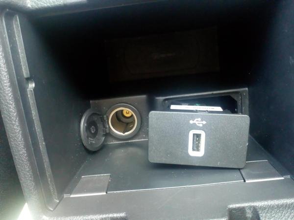

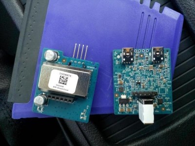

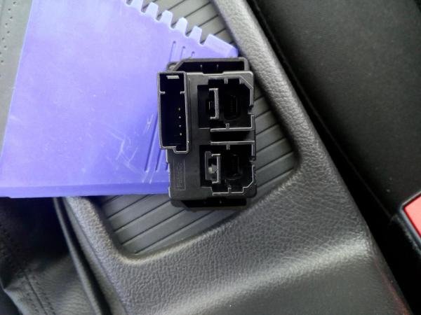

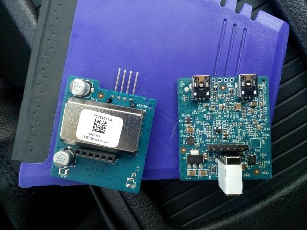

1) V rámci hledání, zda všechny mé problémy se Sync nejsou jen špatným prokáblováním, narazil jsem pod USB konektorem v loketce na tuto směs: 2x USB + 1x asi AUX (??) přívod, ale ven z toho (pro využití) jde jen 1x USB zástrčka. Když to člověk rozebere, tak ani pod krycí šablonou nejsou další zaslepené konektory. Nabízí se otázka - proč je potřeba mít na 1x USB tolik kabeláže? Tedy, co mohu vyměnit, aby šlo kabeláž plně využít (pokud to není slepá ulička vůči Sync1)? Předesílám, že v tunelu loketky je směrem k radiu zapojen jen černý usb, bílý není k rádiu prokáblován a dvojlinka končí neznámo kde. A v Syncu se z toho nehlásí nic, jako by nebyl připojen.
