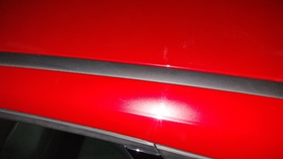

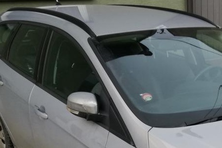

LH
Příspěvky: 276
Bydliště: CZ
Re: Střešní nosič FF III na střechu bez žlábku
Příspěvek od LH » 09.01.2017 06:58
Chtěl bych se zeptat, zda se dají na karosérii HB místo těch střešních podélných plastových lišt (na obrázku) přidělat na střechu nějaké robustnější lišty, za které by se daly uchytit příčníky? Nebo jsem odkázán na příčníky, které budou mrvit gumu u dveří a možná i odírat lak? Nějak se mi nezdá, že by za tyto lišty, co tam teď jsou, šly uchytit příčníky.
Ford Focus MK3 hatchback Titan. 1.6 EcoBoost 110kW
enjoy
Příspěvky: 5325
Registrován: 05.02.2013 18:38
Příspěvek od enjoy » 09.01.2017 20:55
Ty chceš na Hatchback podélníky? To by bylo něco, co ještě nikdo neviděl :D
Ford se prostě od Focus III a dále, pustil do montáže příčníků za dveře a ne už do přípravy ve střeše na šrouby.
Má to tak komplet celý koncern a i další..
ps: když si koupíš kvalitní střešní nosič a nebudeš ho am nechávat víc než cca týden, tak můžeš být poměrně v klidu.
Ford Ranger, 2008, 2.5 TDCi
Anduril
Příspěvky: 5096
Registrován: 07.11.2009 16:56
Příspěvek od Anduril » 09.01.2017 21:12
Mam original Ford pricniky, uchyceni je pogumovane, nemam s tim zadny problem. Nasazeni je stejne jednoduche, mozna i jednodussi, jako bylo u FF2 se sroubem do strechy. Zatim mi to neznicilo ani lak ani tesneni.
LH
Příspěvky: 276
Bydliště: CZ
Příspěvek od LH » 09.01.2017 21:32
Díky za vysvětlení. Viděl jsem na webu fotky Fusiona, jak právě takovou podobnou lištu oddělali a pod lakem našli schovaný nějaký závity, za který pak uchytili příčníky. Tak jsem si myslel, že by to u FF3 mohlo být podobné, nějaká příprava z továrny někde pod tou lištou.
No, když to nejde, tak to nejde, i když je to dle mého názoru krok zpět.
