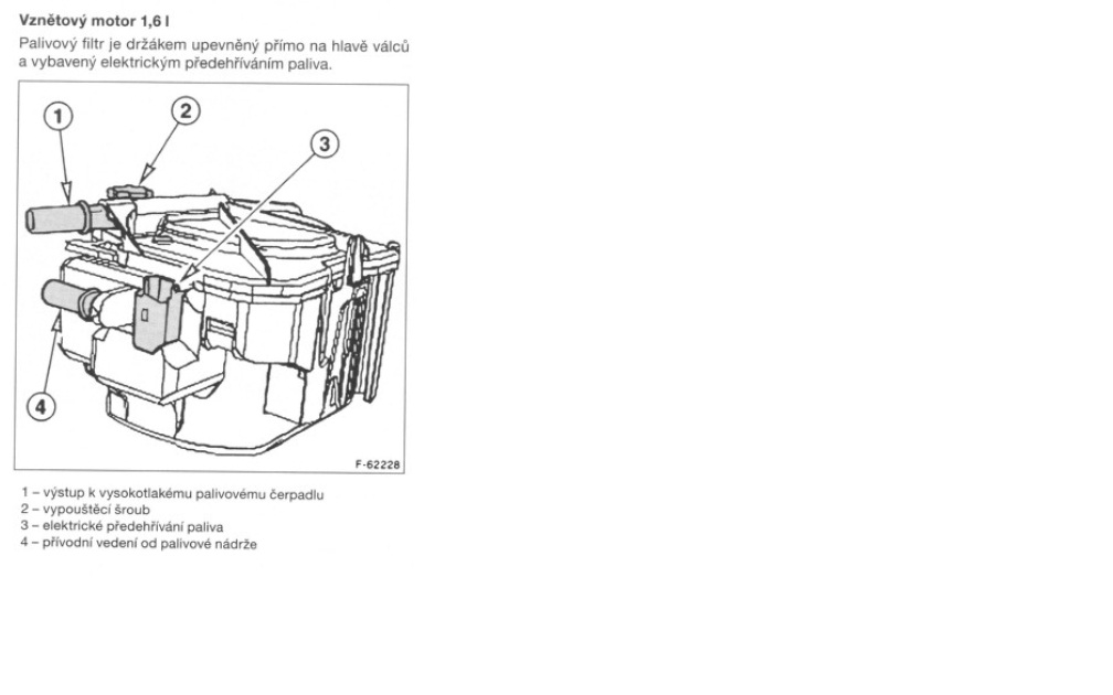

Pozdravujem vas, vcera so mchcel vymenit pal.filter na FF II 1.6TDCI a zistil som, ze k filtru (teraz je tam delphi) je privedene asi cidlo alebo nieco take?? Mam aj novy filter ale tam som nenasiel ziadny privod k cidlu..? co to vlastne moze byt? a este na vrchu tohoto filtra je skrutka (ked sa oskrutkuje ma asi 10cm tycku) na co sluzi?? dakujem za odpoved :)

Ahoj, možno ti to pomože.

to Rasto: dakujem..zhanal som popis filtru a teraz mi to vhod padlo..tak ten co som kupil asi pred 2mesiacmi mozem "vyhodit" :cry: lebo tam nemam k comu upevnit predhrev nafty..

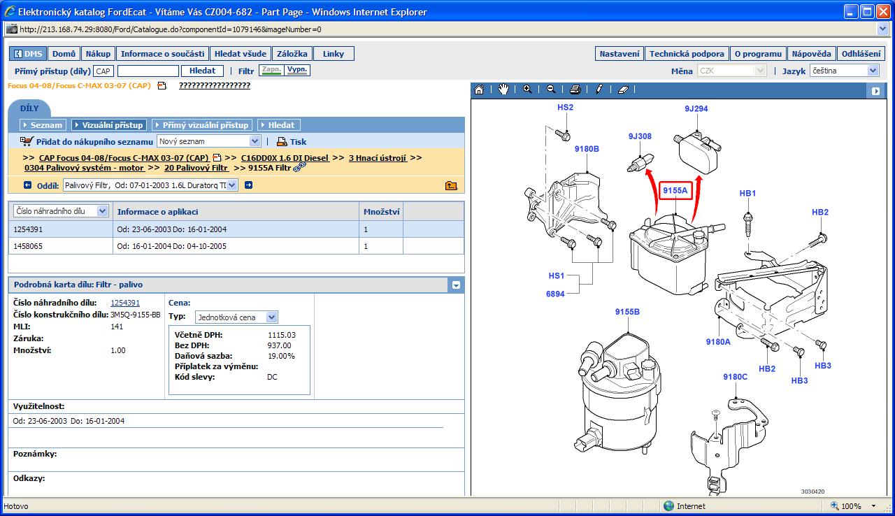

9155A jsou filtry do 2005 a jeste jsou tam dva druhy (stoji cca kolem 1100kc ) , a filtr 9155B je od 2005 od 2009 (cena cca 1700kc )

1254391 3M5Q-9155-BB Od: 23-06-2003 Do: 16-01-2004 1115kc
1458065 3M5Q-9155-CB Od: 16-01-2004 Do: 04-10-2005 979kc
takze cena podobna .
