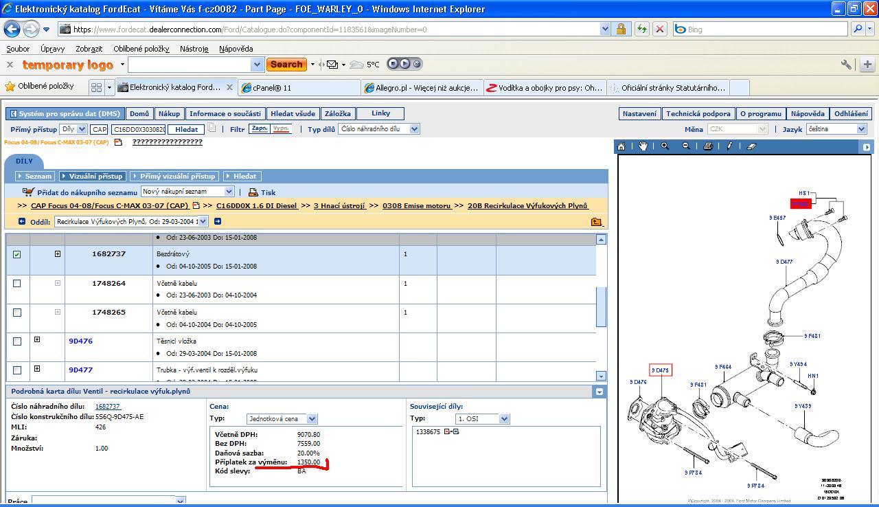

Upřímně se přiznám, že jsem z toho trochu jelen... Nějak tomu teď nerozumím. Nikdo mi v servisu neříkal, že mi dají repasovaný....
Spíše to chápu tak jako bufer... Měl bych dostat onu slevu 20% na díl ("akce") + odečet 1500 za to že jim tam ten špatnej nechám...
Vždyť je to MŮJ špatnej EGR který jsem si zaplatil, když jsem si auto kupoval.... Nemůžou po mě přece chtít prachy za to že mi dají něco co je moje... Pouze v případě, že mi tam dali repase a tento si chtějí vzít jako protikus....
Potom se teda ale obávám, že ona sleva 20% je, že tam rvou repase a né nové kusy... A pokud tomu tak skutečně je, tak budu trochu
protože mi to nikdo neřekl a já žiju v tom že dostanu novej
Uvidíme zítra až si budu auto přebírat...

Pánové, vrtá mě to v hlavě a myslím, že jsem na to přišel.
Narmálně je to BOUDA ... Když si to spočítám tak je to úplně jasné ... cena dílu je 9020 Kč a mě je poskytnuta sela 20% ... to je 1503 Kč. A zároveň je to ona vratná kauce.
Tzn., dávají mi do auto repasovaný díl který je levnější díky tomu, že jim tam starý nechám.
Jenže servis vůči mě vystupuje jako že tam dávají nový díl na který mi poskytují slevu 20% ... Nebo je to nový díl u kterého dostanu slevu pouze když jim tam ten starý nechám a oni ho jakože vykupují za 1500....
Jestli je teda správna varianta jedna, je to čuňárna jako bejk, protože servis mi o tom vůbec nic neřekl a vystupuje jakože nový se slevičkou.... Jestli je správná varianta dvě, myslím si, že mě měli minimálně informovat o tom, že sleva na nový je poskytnuta pouze když jim nechám starý... a to se teda taky nestalo....
Protože kdyby to bylo úplně čisté - tak jak jsem byl informován po telefonu, dali by mi nový EGR, slevu 20% a ještě starý ventil do ruky (který bych mohl zadáčo věnovat buferovi) bez jakékoli kauce...
Asi zítra budu trochu nepříjemný zákazník... Jak byste se k tomu postavili vy?

je novej ale je tam priplatek pri vymene , pokud jim ten stary nechas tak ti vrati 1620kc , pokud ne tak to bude stat 9070+1620 .
repasovanej dil to neni , ted jsem vracel PCM , byla tam kauce 3700 , Koťa resil DPF tam je kauce asi 7000kc .
ja jsem takhle platil o cca 1800 vic na brzdicich co jsem kupoval na ST nemel jsem stare protihodnotou , tak mi ten priplatek pripocetly .

Ano, takhle by to bylo, kdyby si mr.michal koupil egr přes pult. Pak by měl cenu dílu + kauci. Až by jim vadný díl donesl zpět, dostal by hodnotu kauce nazpět. Ale když to dělají u nich na dílně a díl jim tam zůstane nemůžou mu oněch 1620,- napočítat.spanel píše:dal jsem prodejci ND kauci a tu jsem pak dostal zpět, když jsem vrátil staré servo
Takže: 9071 - 20%(sleva na auto starší5ti let) = 7257,-. Žádná čuňárna to není, je to standardní postup a nikdo tě nechce natáhnout. Holt je někdy složitý to vysvětlit a někdy je složitý to pochopit...Měli jsme tady šikmookého spoluobčana a ten na tom byl úplně stejně jako mr.michal. Akorát, že tam byl ještě navíc problém v jazykový bariéře

Ahoj, tak téma je vyřešeno...
EGR ventil pro moje vozidlo je skutečně OE1682737 --- ač jsem teda v e-shopech pomocí ruzných filtrů našel jiný... (http://www.e-cat.cz/p-4672799/ford/focu ... 17_3473218) Naštestí jsem ho nekoupil, pracně bych ho teď vracel. Njn, microcat má asi své kouzlo...
Auto mam už po servisu a výsledkem je:
Ventil je nový, sleva byla 20 % - cena tedy 7256 Kč, dále ještě sólo těsnění a svorka.
Ještě jsem měl šptaný termostat - cena po slevě 1 200 Kč....
Nějaká ta práce a diagnistika celkem za 3000 Kč ....
Celkem tedy 11 700 a to vše po slevě 20% díly, 15% práce ... no nekupte to ...
být majitelem vozu je krásná věc
Děkuji všem kdo mi zde poradili a poskytli info.
