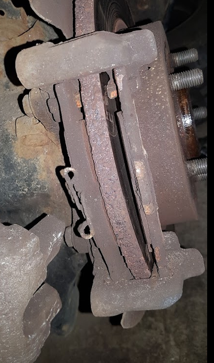

Spíš záleží jak to parkuje, jestli v suchu nebo jde na kotouč vlhkost.. Stačí v zimě aby na kotouč cákla ze silnice slaná břečka a kotouč orezne za dva dny, pak rychle rezne hlavně od krajů brzdné plochy... Mám dvě auta jedno parkuje v suchu a na něm kotouče nereznou prakticky vůbec, na druhým co stojí venku to zezne řádově víc, zadní kotouče po dvou letech o třetinu užší aktivní plocha, auto v týdnu jezdí denně a o víkendu stojí.. Tj. u zadních brzd je životnost kotouče daná korozí, tim i obložení protože orezlá část kotouče obložení vymílá, takže aktivní plocha se zužuje.. Pak čas viz fotka jak je rozsypaný i když "masa" je pořád dost..

Jen pro info: Takhle vypadaly zadní brzdy na mém FF2 po 9 letech a cca 106tis. km. Parkování většinou v garáži a ježdění +- v rámci předpisů s okolním provozem.
