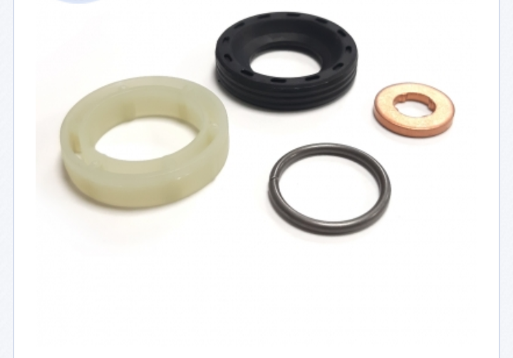

Tak už začínám skládat, ještě bych ocenil radu zkušenějších. Potřebuji koupit (plastové či gumové) těsnění, které se vkládá do víka vačkového hřídele do otvoru, do kterých pak přijde vstřik, protože foukal a plochaje porušen. Někde jsem našel že by se mělo jednat o těsnící kroužek hřídele, vačkový hřídel, ale nejsem si jist zda je to opravdu ono, děkuji za radu.
MajklHe
Příspěvky: 1046
Registrován: 16.05.2015 19:37
Bydliště: Humenné SR
Re: Nestartuje, ale ...
Příspěvek od MajklHe » 24.09.2019 08:06
Niečo z hoho? Toto všetko ide na 1 vstrek

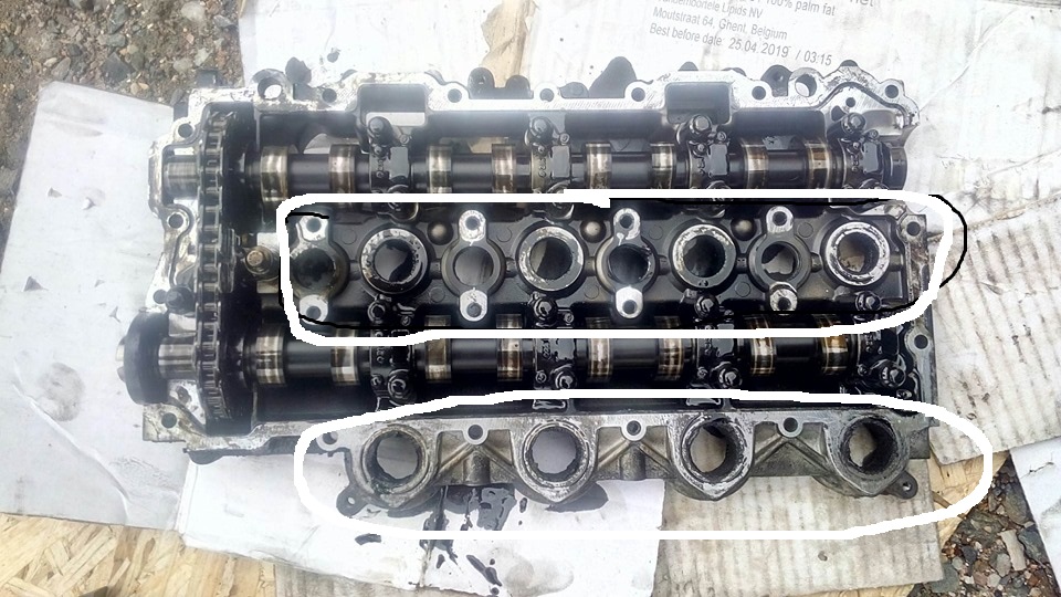

Ahoj, mohl by mi někdo poradit jaké těsnění se dává mezi hlavu a víko ventilů doprostřed mezi sání ? Jestli je to těsnění kolektorů sání to nikde nemohu dohledat. Dikes
MajklHe
Příspěvky: 1046
Příspěvek od MajklHe » 30.09.2019 11:27
Myslíš to plastovy kryt, na ktorom je aj nalieva i otvor na olej?
kubahosi
Příspěvky: 68
Registrován: 20.12.2015 18:02
Příspěvek od kubahosi » 30.09.2019 13:03
nene přikládám fotku zakroužkováno
po obvodu těsnění dohledám, ale co patří doprostřed a na ty díry od sání ? Nemáte někde rozstrel sestavy jaky komponenty tam jdou ?
TomFocus
Příspěvky: 8239
Registrován: 12.05.2013 17:06
Příspěvek od TomFocus » 30.09.2019 13:10
Za 3sec sem to našel!
Google....1.6 TDCi těsnění sání!!!
Vypadnou ti sady nebo samostatně, jsou tam dvě velikosti.
