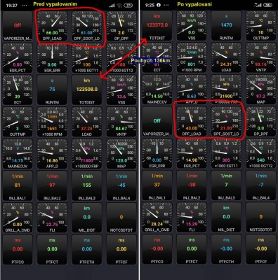

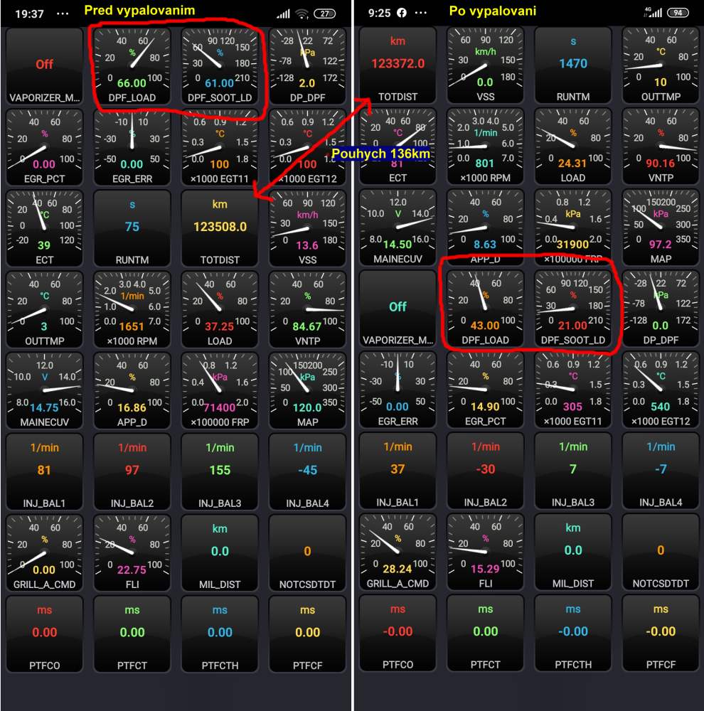

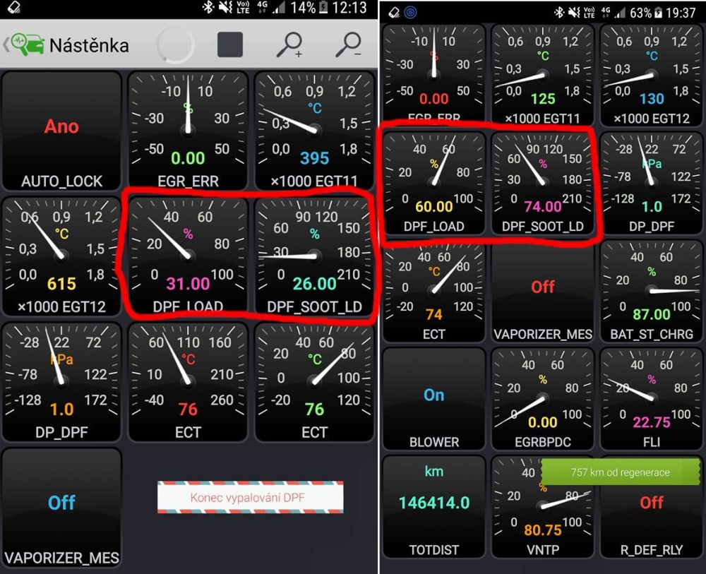

Stále jsem nikam nepokoročil, ale začínám se připravovat, že je moje DPF načaté. Sice dle Forda je vše OK a po vypálení je čistý, ale mám teď od jednoho uživatele jeho data z Mondea a porovnání je naprosto jiné. On má teď v zimě vypalování po více jak 757km na Mondeu s euroV, mně po ujetí pouhých 136km za chvilku opět čeká. Motor oba 2.0 TDCI a já pouhých 123.000km, on nepatrně více 140.000km. Já Galaxy tedy s nepatně větší záteží motoru než jeho lehčí aodporu vzduchu méně náročné Mondeo.
Jeho hodnota DPF_LOAD je po vypálení cca o více jak 10% nižší než moje (43 versus 31). Co mám info, tato hodnota má ukazovat celkové zaplnění filtru, zatím moje sledovaná DPF_SOOT_LD je nějaká cyklická ukazující stav v režimu mezi vypálením.
Já dosahuji hodnoty DPF_LOAD 60% (tedy +15%) u někdy nad 35% SOOT_LD, tedy po cca +/-15% od vypálení, kde to poskočí o dalších +20% on se dostane k DPF_LOAD 60% (+25%) až u hodnoty kolem 70% SOOT_LD tedy +50%. Což znamená ,že mých +15% je +35%SOOT_LD a jeho +25% je +50%SOOT_LD, tedy přiblině stejné. Problém je v mé vysoké hodnotě DPF_LOAD po vypálení.
Plánuji tedy statické vypálení DPF, jen škoda že jsem čerstvě po výměně olejů, i když u euroV to snad takový marast nebude. Pokud někdo dá nějaké rady, jen lépe.
DPF Mondeo po 750km

Příspěvek od jenikHK » 31.12.2019 15:44
Zajímavé - jen nápad :idea: - nemůže prostě jen blbnout tlakové čidlo před/za DPF? Nemám tušení, jestli je použité jedno čidlo diferenciální a nebo jsou dvě :?:
Hodnoty může vykazovat zdánlivě v pořádku (takže v toleranci pro ŘJ), ale lehce posunuté, takže udává větší rozdíl tlaků před a za filtrem a pak auto chybně vyhodnocuje stav zaplnění.
Třeba je to slepá cesta, ale kdo ví...

To cidlo me take napadlo, ale dle servisu je vse OK, hadicky neporusene. Zkusim jeste dohledat a mrknout se na kabely u cidel. To DPF_LOAD skace+/- 10%. Ted jsem ho sledoval a po sundani plynu se to "dovypali" na 38% a pak skace ruzne . Zde je delsi video z vypalovani a po nem.
Ale opravovat pokus omyl moc nechci. Pry mam zkusit novy EGR, coz je 17000CZK, cidlo je 5000CZK a zaruka zadna. Spise muze nekdo mrknout, ze to skakani je OK? Pokud nebude, tak bych to cislo zkusil. Auto je jen 120.000km a 5let stare.
DPF_LOAD
Po vypaleni az 56%
az po 2km dalnice sleze na 46%
a drzi dalsich cca 20km (predchozi jizda pri sviznejsi rychlosti behem asi 40km dosahla pres 60% a zaplneni DPF_SOAT_LD o +20% a tedy znovu vypalovani bylo jiz po pouhych 103km dalnice s jednou cca 3h zastavkou).
teprve po konci dalnice a sundani nohy z plynu (nejezdim cihla, ale nebrzdim a nechavam dojet) sleze k 38%. Pak jsem koukal a skakalo 36% - 48% a dojel jsem po dalsich 20km s hodnotou LOAD 45% SOOT_LD 28%.
