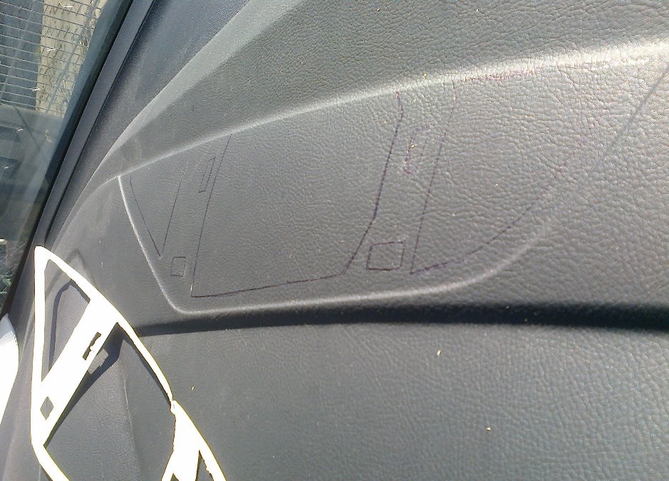

a ted uz jen najit nekoho, kdo to rizne :twisted:
TomFocus
Příspěvky: 8239
Registrován: 12.05.2013 17:06
Re: FF3 centralni reproduktor
Příspěvek od TomFocus » 19.02.2019 10:59
Moc místa na chybu tam není.
Kdo to udělá? Nejlíp si to člověk udělá sám...ví, že se snažil na max 8)
Gossip
Příspěvek od Gossip » 19.02.2019 16:07
ty velky bych delal primocarkou s pilkou na zelezo a ty male bych postupne odvrtal :D celkem dost zarezu :bebng:

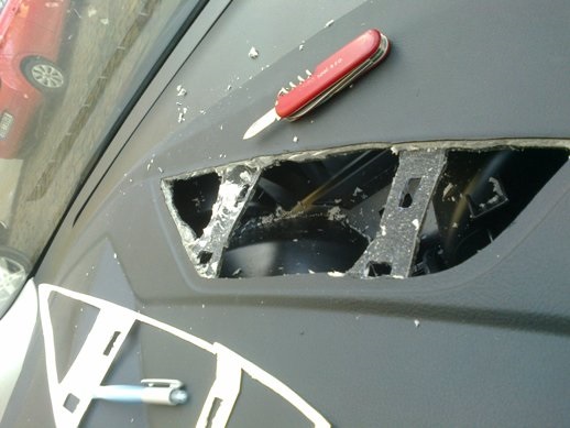

Volba c. 1:
Oscilacni multinaradi/bruska, napr. Bosch PMF a její alternativy
Gossip
Příspěvek od Gossip » 19.02.2019 18:04
no ale to jen tak doma nekdo nema, ja to obcas pouzivam v praci a porad svoji nemam :bebng:

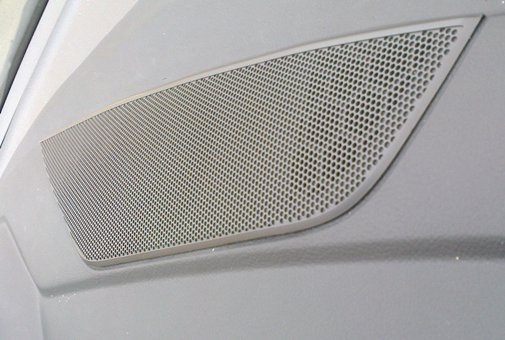

staci nuz (tenhle jsem dostal od mistniho clena a zvladl to perfektne :) ) ... je to teda o dost hnusnejsi prace nez na FF2, ale jde to:
konektor pro reprak jsem pripraveny nemel, tak jsem ho dodelal a mam:
jeste je zakernost ve zprovozneni - povoleni v centralni konfiguraci nefungovalo, musel jsem to zmenit v parametrech ACM (CDmechanika) ... a jeste to ACM musi podporovat (mam od panelu SONY)
Anduril
Příspěvky: 5096
Registrován: 07.11.2009 16:56
Příspěvek od Anduril » 01.03.2019 08:38
a jak jsi spokojen se zvukem?
Příspěvky: 25200
Příspěvek od ZaQik » 01.03.2019 10:25
nestezuju si
(prece jsem tam tu diru nedelal zbytecne, ne? :) )

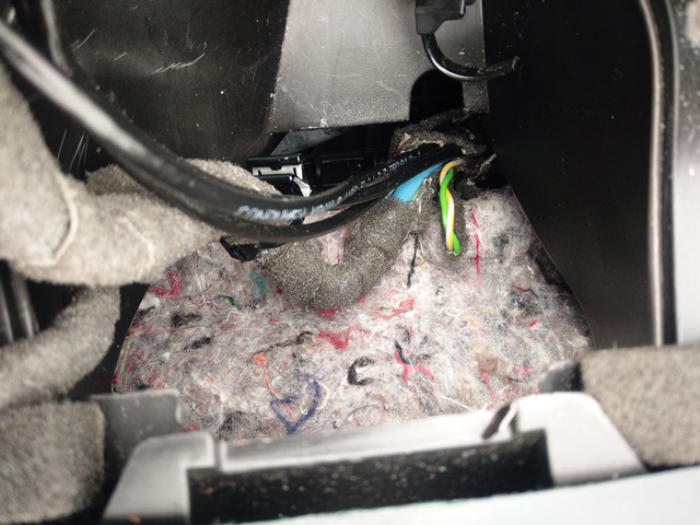

Prosím technická, reprák dorazil, rozdělám kryt u cmaxe, který je děrovaný, nahmatám kabely a necítím konektor :D, je možné že je někde hloubějí ve svazku ? Je pravda že ze svazku co vede do displeje je nějaký svazek ohnutý dolů...přístup žádný. Nechce se mi kvůli tomu rozdělávat celou palubovku nebo to vzít jinudy. Je tedy možné že je konektor opravdu tak hluboko ? Díky za názor.
Ondřej32
Příspěvky: 76
Registrován: 07.02.2019 18:56
Bydliště: Pardubice
Příspěvek od Ondřej32 » 16.03.2019 11:31
Tak to vzdávám, konektor tam nakonec není :(.

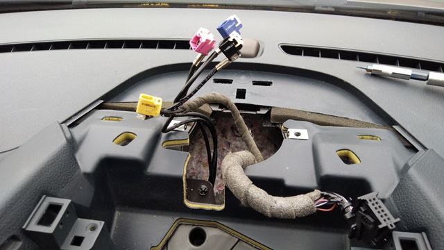

Ale co jsem tam vydoloval a co nebylo připojeno k dispeji, je žlutý konektor, že by couvací kamera ?
kanektory
kanektory
Příspěvky: 25200
Příspěvek od ZaQik » 16.03.2019 12:01
koukni na konektor do radia (CDmechaniky), jestli vedou draty ze spravnych pinu - pokud ano, tak tam ten konektor je
