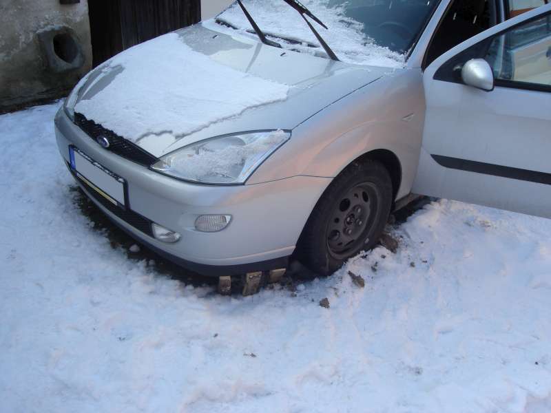

Rovnaký problém: na bokoch mám gumu zahnutú smerom dovnútra :( . V lete s tým skúsim niečo spraviť.

Příspěvek od Fako sk » 18.01.2009 18:53
toto som dnes vyskúšal. Ohol som gumu čo to dalo a podložil to drevom. Nechám to tak asi 2 dni a potom uvidím či sa tá guma potom vráti do povodného stavu :mrgreen:
