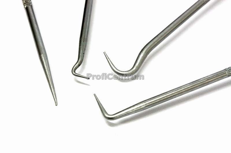

Ako sa ti podarilo vybrat tie O kruzky ja som to skusal ihlov ale hrozilo ze sa polamu a dostanu do trubky k cerpadlu su tvrde ako moja pečen (samozrejme spravit to v lete ma nenapadlo)

Příspěvek od TomFocus » 03.11.2017 19:38
Byl to porod, hlavně tam usadit mezi ten prstýnek nový kroužky.

Vlamal si sa do stomatologickej ambulancie? :D :D

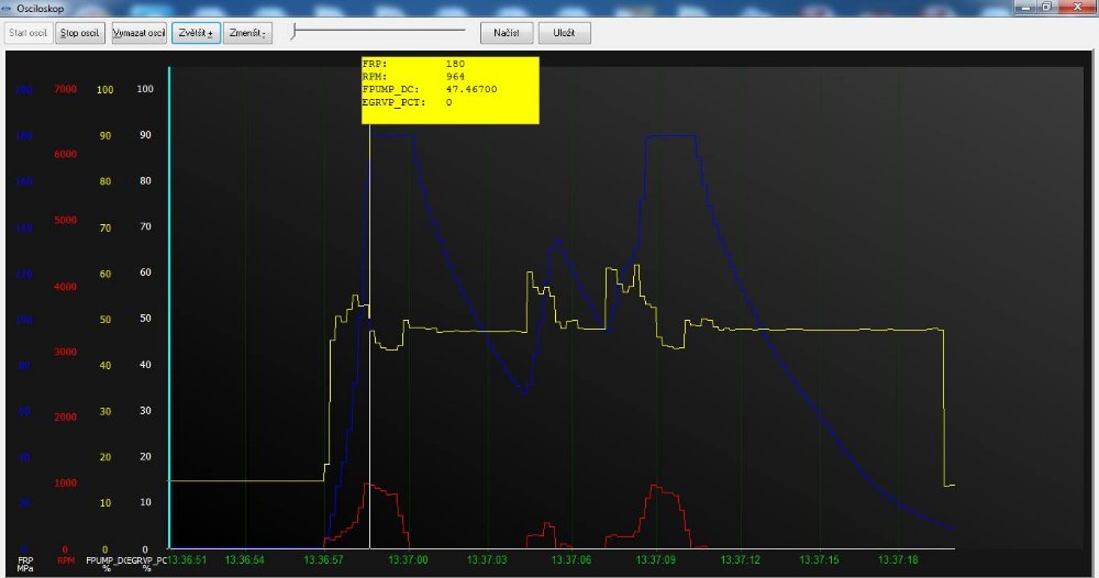

Motor naštartuje a hneď sa vypne, chyba P1181
Příspěvek od Marox » 25.08.2020 23:09
Ahoj, pri štartovaní motora 1,6TDCi/80kW/2005 sa regulátor tlaku paliva otvorí a tlak paliva stúpa až na 180 MPa a potom sa motor vypne. Vymenil som regulátor tlaku paliva, nepomohlo. Palivový filter vymenený. Prepady na vstrekovačoch dobré. Konektor na snímači tlaku paliva nastriekaný kontoxom.
